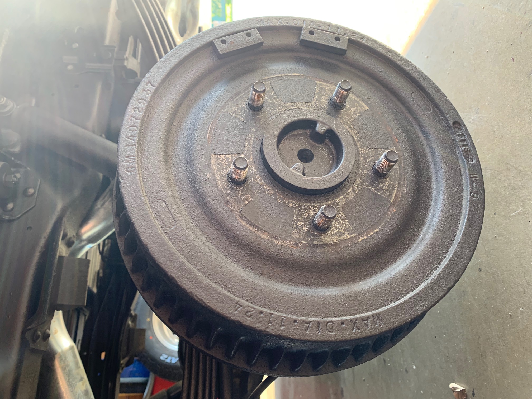

meine hinteren Bremsen sind noch zu machen, kann mir jemand wie ich die Trommel runter bekomme?

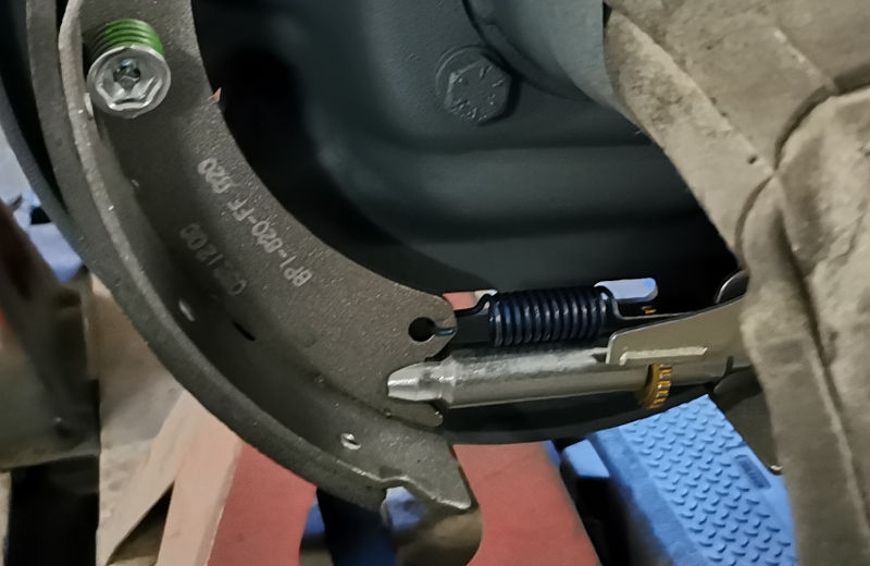

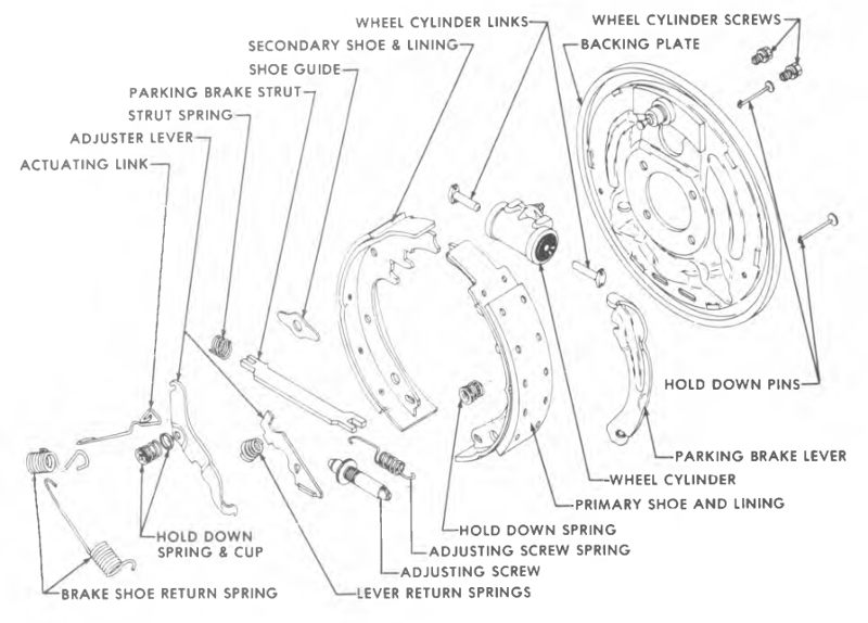

Drehen sie sich leicht? Wenn nicht, dann auf der Hinterseite den Stopfen rausnehmen und die Bremseinstellschraube zurück drehen:
Hier sieht man die "goldene" Einstellschraube und dahinter das Loch in der Backing Plate. Auf beiden Seiten musst du die Zähne nach "unten" bewegen um Vorspannung raus zu nehmen. Möglicherweiße musst du währenddessen den "Adjuster Lever" von der "Adjusting Screw" wegdrücken

Auf den Fotos die du hochgeladen hast, sind "langloch" Abschnitte in der Trommel erkennbar. Vll kann man da was rausnehmen, oder durch rein klopfen?
