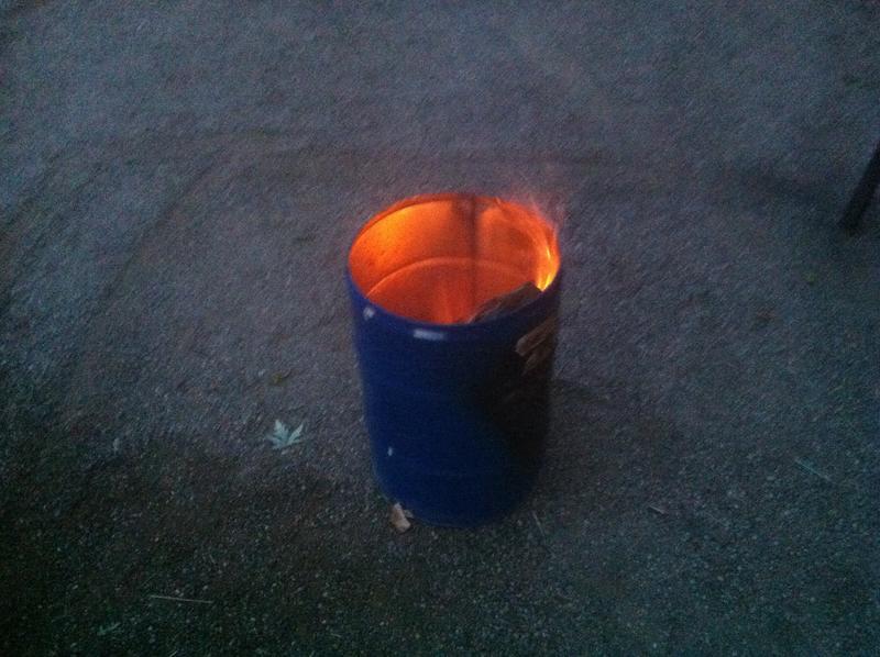

Wir wollen am Freitag ein kleines Grill-Fest veranstalten.
Da wir noch ein Plansch Becken von den heißen Tagen herumstehen haben ist uns folgender Gedanke gekommen.
Das Becken
wird mit Wasser gefüllt, in die Mitte soll eine Art 'Feuertonne'
Alternativ nehmen wir ein Ausdehnungsgefäss einer Heizungsanlage.
Diese haben eine deutlich dickere Wandstärke, was das schweißen vereinfachen sollte.
In die Mitte der Tonne wird ein Wärmetauscher gebaut, spiralförmig oder aus Röhren.
Außen schweißen wir Hitzeleitbleche zum vergrößern der Oberfläche an, wie beim Heizkörper.
Als Luftzufuhr haben wir an vier 1" Rohre gedacht, die unten am Gefäß angeschweißt werden.
Jetzt die Frage.
Meint ihr dass funktioniert und vor allem, wie schwer muss die Tonne sein.
Nehmen wir an, die Tonne hat 50l Volumen.
Müssen wir dann 50kg Gewicht hinein legen, damit sie nicht aufschwimmt.
Vom Prinzip so....
Mit dem Unterschied, dass unsere Tonne im Wasser steht.
Beste Grüße
Natürlich steht die Tonne nicht direkt auf der Folie ;)

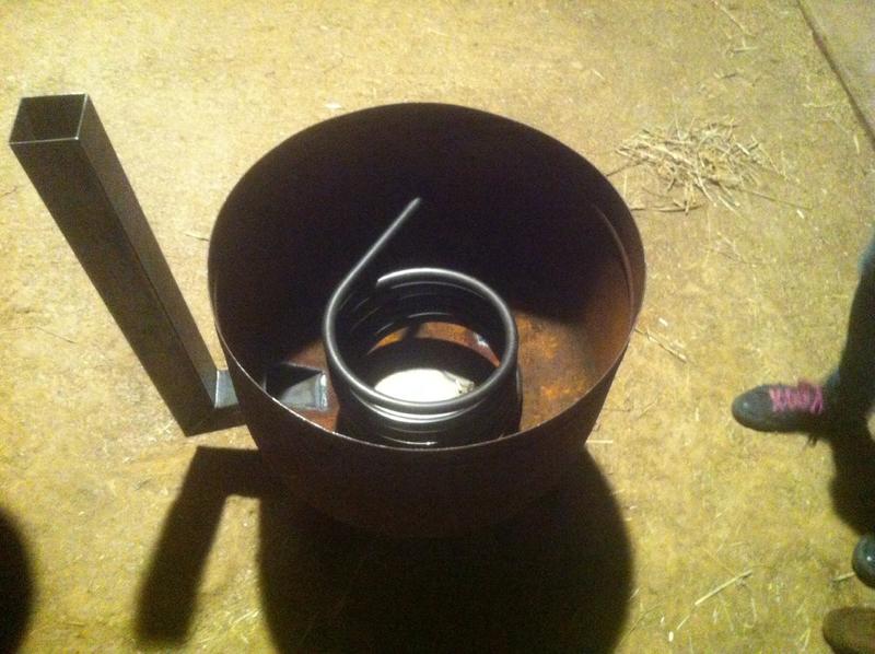

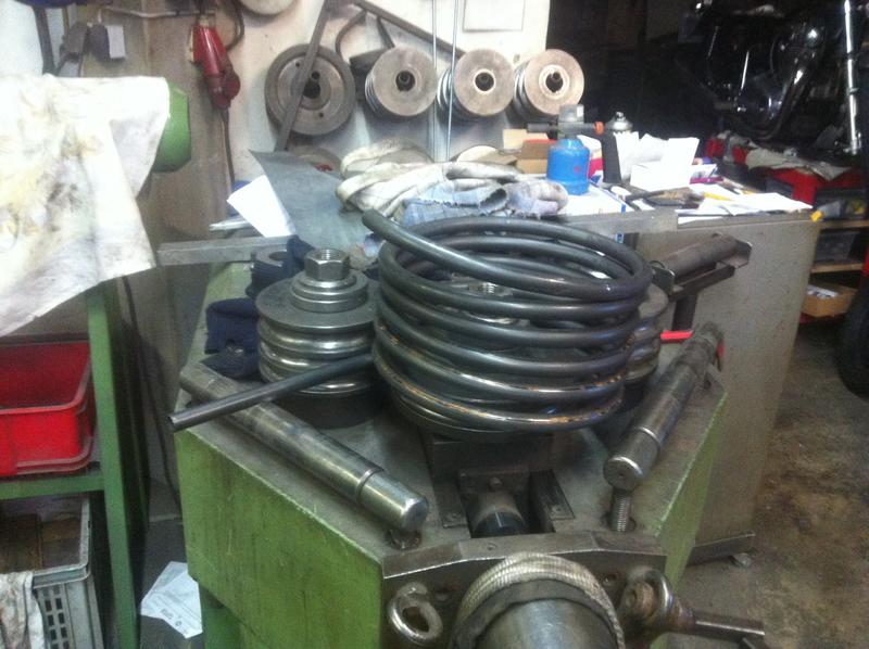

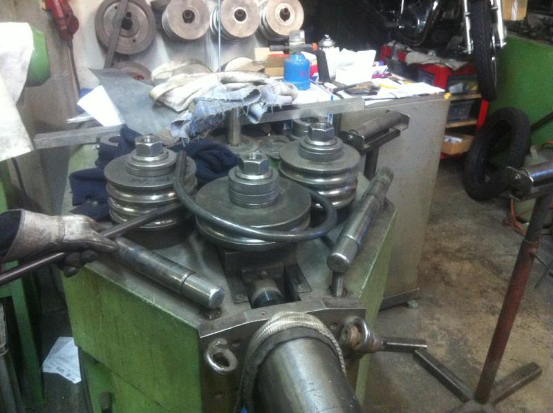

Abend zusammen......
unser 'aufpumpbares-Planschbecken' ist natürlich nur zum testen.
Es soll in der endgültigen Version in die Richtung eurer Links gehen;)
Was wir natürlich nicht 'berechnen' können ist der Wirkungsgrad, den unsere Tonne ans Wasser überteägt.
Wir haben uns für ein ausdehnungsgefäss entschieden.
Es ist in Moment schon so schwer, dass es zu zweit kaum tragbar ist.
Da haben wir das archimedische gesetzt ein wenig unterschätzt.
Sind jetzt bei ca 80l verdrängtem Wasser, müssen wohl noch ein bisschen Ballast anschweißen.
So sieht es in Moment aus.

Als zuluft zufuhr haben wir uns für ein 80x80mm vierkantige entschieden, dass sollte reichen.
Wenn die Tonnen nun in Wasser steht und angeheizt wird, kann sie doch nur so warm werden, wie das Medium um sie herum oder hab ich da schon wieder einen Denkfehler Unsicher
Sonst müsste das Wasser doch sofort verdampfen wenn die Tonne sich auf 500 grad aufheizen 'könnte'....
Beste Grüße Henna

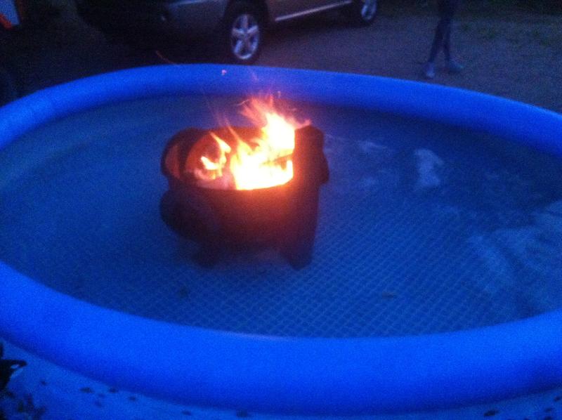

BeitragVerfasst am: 28.09.2016 23:10:09    Titel:
Abend Zusammen,
also, es gibt einen drastischen Unterschied zwischen Theorie und Praxis!!!
Wir haben das archimedische Gesetz irgendwie unterschätzt.
Unsere Tonne hat ca. 80l wir haben das fass auf fast 100kg beschwert aber trotzdem steht es nicht stabil😳.
Was ebenfalls total falsch eingeschätzt wurde, ist die Oberflächen Temperatur von Metall.
Das fass/Metall wird kein grad wärmer als das Wasser drum herum, konnte es anfassen.
Die Temperatur wird ausschließlich über den Wärmetauscher übertragen, dass Wasser hat fasst 100grad, wenn es oben hinaus sprudelt.... Ja
Wir hatten eine Wassertemperatur von bestimmt 35grad, allerdings nur bis zur hälfte.
Es muss eine umwälzpumpe eingebaut werden, welche das Kälte mit dem warmen Wasser mischt.
Bei der endlösung wird die Tonne definitiv außen stehen!
Beste Grüße
