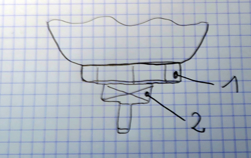

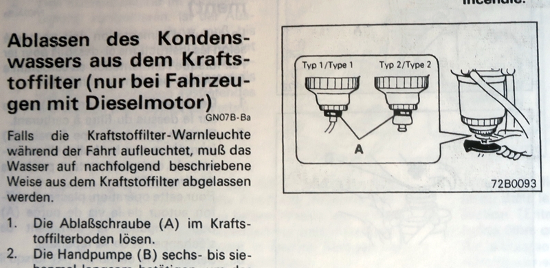

Hi Spezis, hab da mal ne Frage: Bild 1 ist aus der Anleitung und ich denke, ich habe Typ 2 . Bild Ablass 2 zeigt (ohne das Kabel) Teil 1 (mit 6- oder 12 kant)nd 2 (beide Kunststoff) . Teil 2 ist flach , prismatisch .
Bevor ich nun drehe zum oeffnen
Frage:
a) Sind 1 und 2 ein Teil?
b) Drehe ich an Teil 1 oder gesamt an Teil 2, also am 6 / 12 kant ?
Danke fuer den Input Winke Winke

Hallo, nur am unteren Teil drehen.
Bauteil 2
Liebe Grüße Robert

Also ne fette Ejakulation kommt da nicht Unsicher Und der Hubweg ist auch recht klein.... Obskur Es kommt nichts...zumindest muesste doch Diesel kommen nach ner Weile.
(Also ich mache das ohne dass die Anzeige sich zuvor gemeldet haette)
