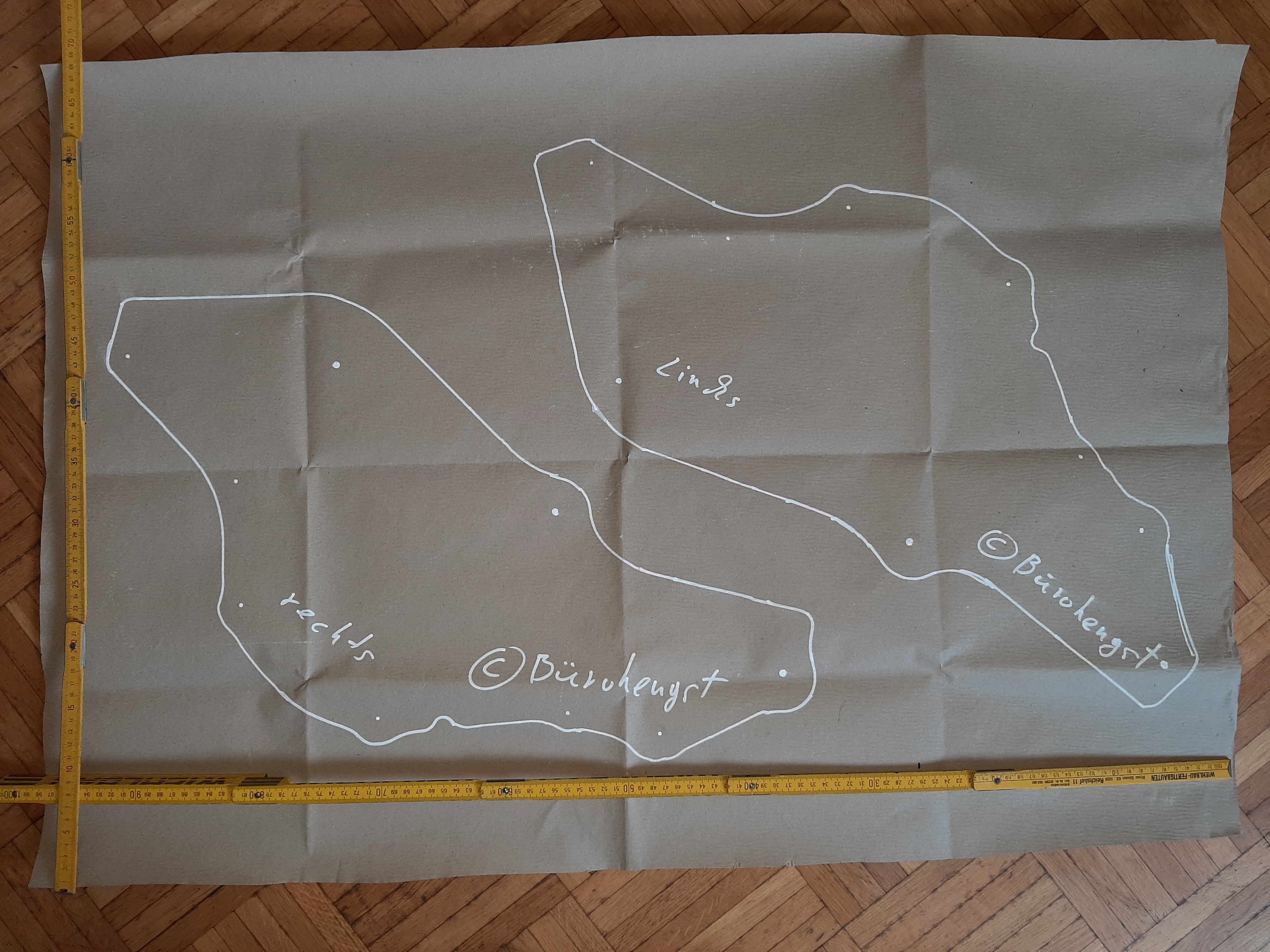

ich brauche für meinen afrikanischen Patrol ein paar Kleinteile.
1. die sonderbar geformten Gummi-Abdeckungen, die die Radhäuser vom Motorraum trennen. Ich brauche da einfach nur ein "Schnittmuster", ich würde mir die gerne aus LKW-Plane schneiden. Ist haltbarer.
2. Um diese Gummi-Dinger zu befestigen, sind dort im Originalzustand "Tannenbaum-Plastikklipse" angebracht. Die Löcher sind ja nur etwa 4mm groß. Nun finde ich keine Spreiznieten oder Kunststoff-Schrauben oder Ähnliches in der Größe. Die Löcher größer bohren oder Blechbrauchen reindrehen will ich eigentlich nicht. Es muss doch irgendwo Clipse geben, die auch ohne größeren Aufwand passen!?

Hab' mir die Abdeckungen selbst schon mal zugeschnitten. Die alten Matten habe ich noch, muss ich nur mal suchen. Soll ich die auf Papier nachzeichnen und dir zuschicken? So online wird das ja sonst mit den Größenverhältnissen nix.

Ok, hat 'ne Weile gedauert. Gefunden, abgemalt, eingetütet und frankiert. Sollte übermorgen da sein. Musst nur noch entlang der Linie ausschneiden. Es empfiehlt sich, die Löcher ca. 2 mm näher zum nächsten Rand zu setzen, sonst ist es etwas stramm. Ich habe damals 2mm Gummi mit Gewebe benutzt, das ging so. Ist nicht so superreißfest. 3mm ist fast schon zu dick und steif. LKW-Plane ist vielleicht gar keine schlechte Idee.
Die Auflage ist, die Muster dem Nächsten, der sie braucht, kostenlos zur Verfügung zustellen. Not for commercial use Ja Winke Winke

Ich werde zusätzlich die Vorlage mit Maßstab scannen und dann hier zum Download einstellen. Dann kann das jeder mit etwas Gefummel ausdrucken.
Ich denke mal, dass Links und Rechts gleich sind

Habe es schon fertig und in fast einem Jahr kann ich sagen, obs passt.
Also, entweder die Schablonen werden ein "Wanderpokal", was ich eher für schlecht halte.
Oder ich werde die zentrale Verwaltungsstelle und man kann sie bei mir nur für Versandkosten bestellen. Also wirklich nur die DHL/Hermes Gebühr.
Ich habe die Dinger ausgeschnitten und etwas lackiert für die Haltbarkeit. Der Übertrag auf eine LKW-Plane sollte max Einfach sein.
PS: Zur LKW-Plane: ich habe sehr dicke LKW-Plane mit 1000 Gramm/m2. Dachte, das wäre besonders gut. Fehler!
