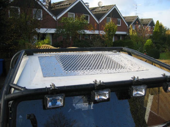

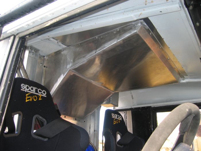

hallo,
so, endlich war es mal wieder soweit - ich hatte bastelerlaubnis, und habe endlich meine abzugshaube fertig. nicht ganz so hübsch wie beim tomcat, aber naja. jetzt bekommt der kühler auch "etwas" frische luft. mal sehen was der tüv zu dem ganzen sagt, eigentlich hätte ich schon letzten monat da sein sollen.
leider gibt es noch nichts neues bei den gfk teilen...
tim

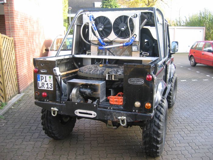

und hier noch mal von hinten

BeitragVerfasst am: 12.11.2006 15:13:00    Titel:
Super Tim- so schwebts mir auch vor. Aber bekommst Du obendurch genug Luft? Ohne Hutze nach Vorne?

Maulwurf hat folgendes geschrieben:
Die Luft ziehen doch ggf die Lüfter durch. Seh ich keine Prob´s. Werden halt etwas öfter mit einschalten, als bei einem Kühler in der Front.
Allerdings bei Tempo im oberen dreistelligem Bereich wird natürlich die Strömung am Dach so hoch werden , das die Lüfter gegen den dann entstehenden Unterdruck (wegen des Soges) arbeiten müssen Grins
[b
BeitragVerfasst am: 12.11.2006 15:26:24    Titel:
ebend- wenn ich meine nach vorne öffnende Lüftungsklappe aufmache, ziehts die Bändsel zum zuziehen nach DRAUSSEN. In dem Bereich gibts kaum Luft, weil Käfig und Scheibe alles drüberleiten.

BeitragVerfasst am: 12.11.2006 19:01:46    Titel:
Das mit dem Unterdruck und Sog würde ich mal in der Theoretischen Welt lassen! Hau mich, ich bin der Frühling
Das müsste man erstmal mit ner Druckdose auf dem Dach bei Hochgeschwindigkeitsfahrt messen! Aerodynamik bzw. Strömungslehre ist nen verflixtes Thema! Kleine Änderungen===> Große wirkung!
Ich hab auch irgendwo mal gelesen das man bei nem V8 Defender mit Chevy 5,7L maschine die Lüftungsklappen zuschweißen musste damit sie bei 180km/h nicht vom sog aufgerissen werden! Hau mich, ich bin der Frühling Hau mich, ich bin der Frühling Hau mich, ich bin der Frühling Ergebnis meiner Messfahrt: Genausoviel Unterdruck wie im Stand YES Der wahre Grund für den Verschluss der Klappen lag wohl eher in dem neuen ledernen Amaturenbrett und dem gescheuten konstruktivem Aufwand einer anderen Ansteuerung! YES
Der Defender ist keine Tragfläche! Hau mich, ich bin der Frühling Da gibts soviele Verwirbelungen ohne Messfahrt oder Windkanal würde ich da keine aussage treffen!
Aber schön gemacht ist die Konstruktion schon! Ich würd ne Hutze draufmachen welche vorn an der Dachkante anfangen sollte! YES Hoch genug über dem Käfigrohr!
@ Maulwurf: Das mit dem Bändsel könnte auch damit zusammenhängen das im Fahrzeug ein Überdruck entsteht?
Cheers
GSMIX

BeitragVerfasst am: 12.11.2006 19:36:29    Titel:
ja ja, das ist ja alles war - ich glaube nicht das allzu viel "fahrtwind" richtung kühler kommt, wegen sog/stau und so weiter. aber ich habe bis jetzt noch keine überhitzungsprobleme gehabt mit dem kühler gegen eine wand, das der luftschacht auf jedem fall besser kühlt als vorher - nur auf der autobahn bei voller fahrt kommen die lüfter mal an, aber im gelände nie.
der grund weshalb ich keine hutze gebaut habe und auch nicht werde ist weil diese über dem käfig liegen muss um wirkungsvoll zu sein, oder davor ragen wie a la bowler/tomcat, und dann habe ich probleme mit ästen. aber das hängt natürlich von dem eigenem gebrauch ab.
es wundert mich trotzdem immer wieder wie gut die kühlung ist - die etlichen liter mehr kühlmittel tragen natürlich auch dazu bei.
tim

Tim, war das nötig? Die Lüfter sind doch eh nie an oder willste auch in die Wüste????
Und wo sind die Staukästen?? Wird hinten alles neu?

BeitragVerfasst am: 12.11.2006 22:10:46    Titel:
Ragnhild hat folgendes geschrieben:
der unterdruck hinter der kabine dürfte größer sein als der unterdruck überm dach - denke ich mal

BeitragVerfasst am: 13.11.2006 16:10:28    Titel:
temperatur probleme gibts nicht.
wegen den staukästen, wird hinten noch etwas umgebaut... irgend etwas muss mann ja mit der langen weile tun, und wenn mann schon nicht zum fahren kommt... mal sehen wie das wird.

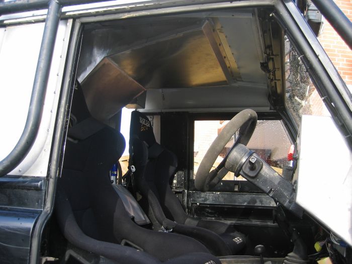

BeitragVerfasst am: 13.11.2006 20:09:28    Titel:
hallo knud,
helm ist vielleicht nichts mehr... ich habe es an mir vermessen, und habe zirka 4 cm luft zur seite - nicht sehr viel. den helm habe ich dabei vergessen. aber ich muss zu meiner verteidigung sagen das es sehr schwer war mit einer schablone zu arbeiten, und mein papmodel saß doch etwas anders. aber bei den alu preisen ist dies einmal und nicht nochmal. aber knud, du weist ja das mein auto das einzige ist mit einer kühler heizung im innenraum, die zusätslich als handwärmer dient - wenn mann sich nicht vorher die beine in der Winde verkorkst hat...
