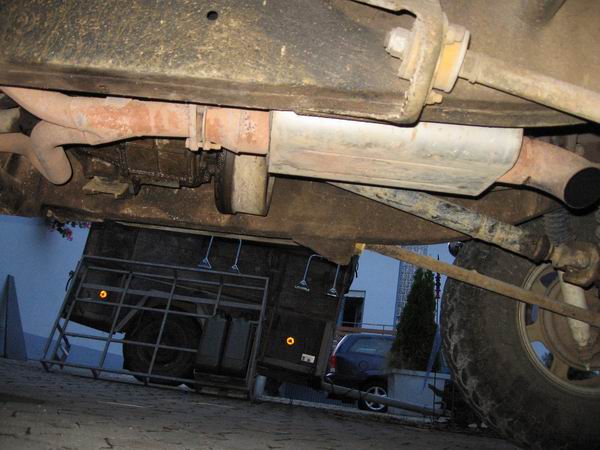

BeitragVerfasst am: 19.11.2006 00:03:09    Titel:
Unterm Landy schaut nix raus, ist ja kein Schieb! rotfl
 Dateigröße:  50.9 KB
 Angeschaut:  3899 mal
Grüße und happy rovering
Stephan
ENDE!
