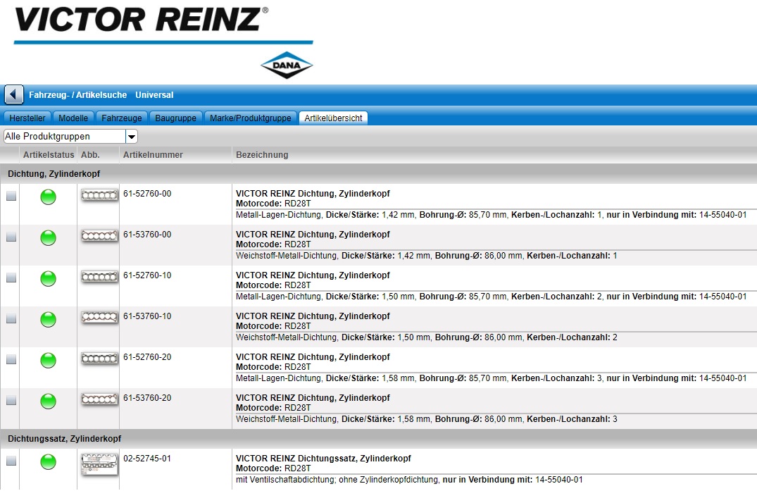

Ich möchte demnächst die Zylinderkopfdichtung meines 1993er Nissan Patrol Y60 (RD28) austauschen und benötige bitte euren fachkundigen Rat.
Da ich bis dato gute Erfahrungen mit den Dichtungen von Victor Reinz gemacht habe, möchte ich auch beim Patrol diese verbauen. Ich weiß, dass es bei manchen Fahrzeugen besser ist, wenn man die Dichtungen vom Fahrzeughersteller verwendet.
Wie sieht es hier beim Patrol aus? Sollte ich den Zylinderkopf-Dichtungssatz samt Schrauben von Reinz nehmen, oder lieber von Nissan?
Folgende Teile wollte ich für den Austausch der ZKD bestellen:
Dichtungssatz, Zylinderkopf
Hersteller: Victor Reinz
Artikelnummer: 02-52745-01
Hinweis: Mit Ventilschaftabdichtung, ohne ZKD
Zylinderkopfschraubensatz
Artikelnummer: 14-55040-01
ZKD
Artikelnummer: ?
Aktuelle ist eine ZKD mit 3 Kerben verbaut (siehe Foto). Reinz bietet zwei unterschiedliche ZKD mit 3 Kerben an, eine Metall-Lagen-Dichtung mit 85,7 mm Bohrungen und eine Weichstoff-Metall-Dichtung mit 86 mm Bohrungen (siehe Screenshot).
Welche ZKD würdet ihr nehmen?
Riemen, WaPu, usw. wurden vor 1.000 km erneuert.
Danke und Gruß Supi

Die Stärke die verbaut wurde und die möglichen Stärken die verfügbar sind musst du dem Motorenbauer mitteilen, der dir den Kopf plant.
Er bestimmt den Abtrag und die Stärke der Dichtung die du bestellen musst.
Vorher bestellt man gar nichts, da es gut möglich ist, das der Kopf Stegrisse hat und ersetzt werden muss.
Entschuldige das ich dir hier widerspreche, aber das ist blödsinn!
Die Stärke der Kopfdichtung wird EINZIG UND ALLEIN durch den Kolbenüberstand bestimmt!
Wenn der Instandsetzer den Kopf plant, muss er unter Umständen die Ventile neu einschleifen, also den Sitz neu schleifen, weil diese zu weit herausstehen. Dazu müsste er allerdings schon ordentlich wegnehmen.
Meist schleifen die nicht mehr als 1/10.
Man sollte die selbe Stärke der Kopfdichtung verbauen wie vorher montiert war, vorausgesetzt am Block wurde nichts geschliffen.
Auch bei einem neuen Kopf ändert sich nichts an der Kopfdichtung.
