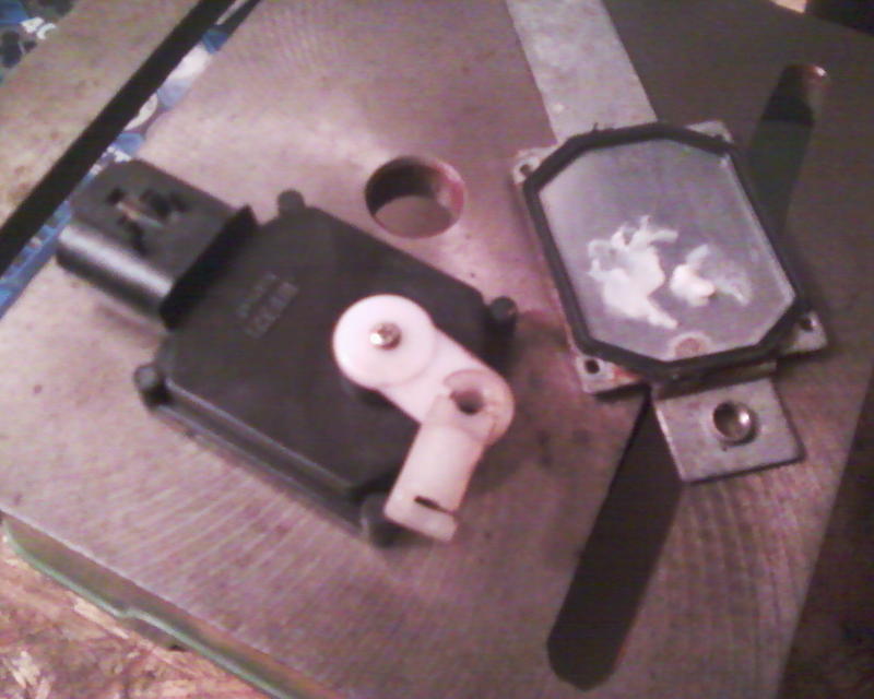

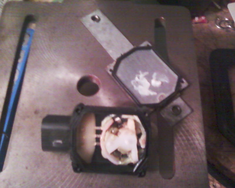

so heute hab ich wieder dieses kästchen ausgebaut
einmal abgezogen, wieder angesteckt und die ZV ließ sich zwei oder drei mal schalten, dann nicht mehr
egal wie ich am schalter, stecker, kabel oder was auch immer wackel.
ich denke also, dass es nicht an dem geber liegt.
man hört, wenn man den geber schaltet ein Relais klacken aus der beifahrerseite da wo das steuergerät sitzt, das gleiche passiert wenn ich den knopf zum verriegeln der türen in der armlehne drücke.
könnte das steuergerät für die ZV hinüber sein?
oder gibt es noch andere Fehlerquellen?

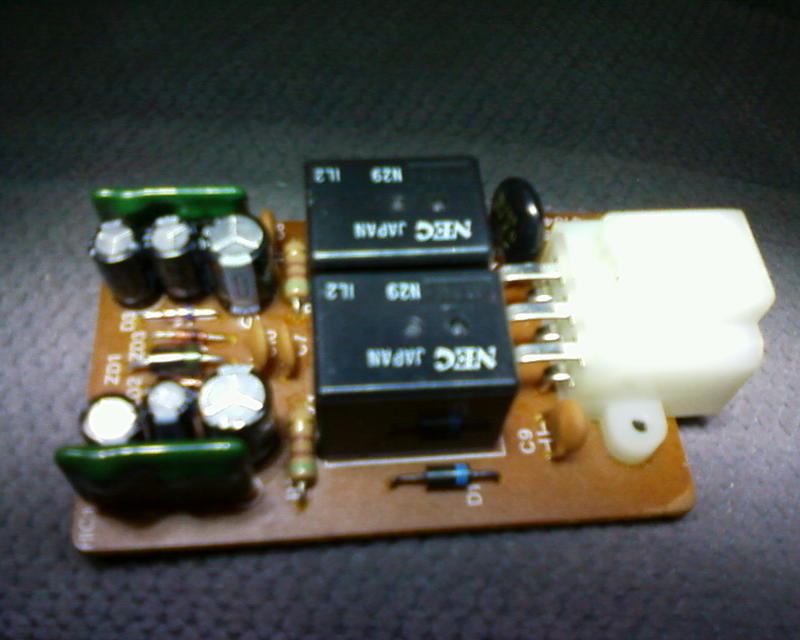

BeitragVerfasst am: 19.08.2012 15:28:25    Titel:
also das Problem wurde erkannt
eines der beiden Relais im Steuermodul (NP ca. 200€ Wut ) hängt fest
MR301-N29 IL2 von NEC
leider gibts die nicht mehr zu kaufen
jetzt bin ich auf der suche nach einem passenden Ersatzrelais oder einem funktionsfähigen Ersatzmodul für kleines Geld
