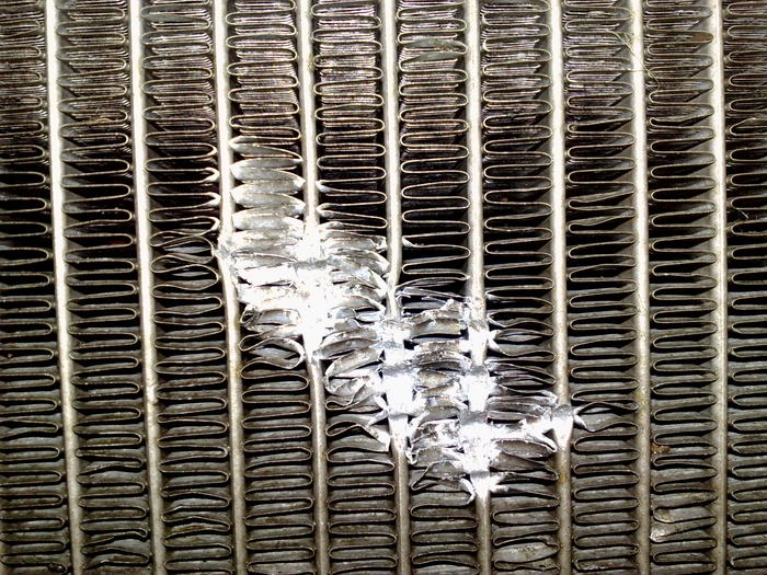

BeitragVerfasst am: 20.02.2010 13:18:18    Titel:
hier mal nen Bild von der Stelle

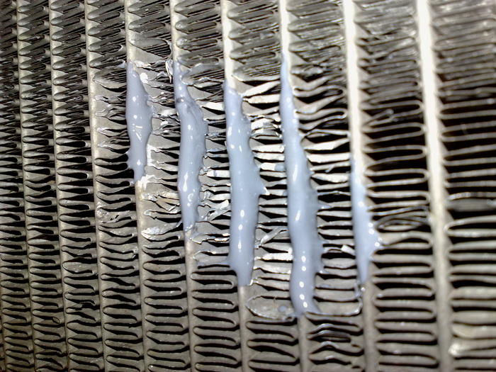

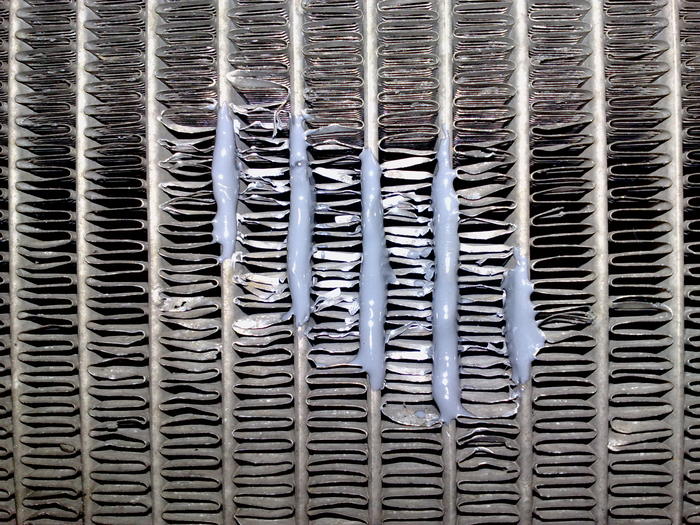

BeitragVerfasst am: 20.02.2010 15:16:49    Titel:
und so sieht es nachher aus
...MD21 Yes we can...!
Patrolier
Deserteur
Mit dabei seit Ende 2016
BeitragVerfasst am: 20.02.2010 16:09:59    Titel:
Gut. Fünf Röhren gerettet. Radikale Resektion war noch nicht nötig. Deswegen wollte ich gern ein Photo sehen.
