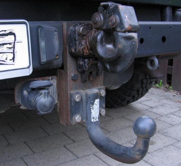

BeitragVerfasst am: 24.11.2006 16:50:26    Titel:
Moin.
Ich habe meinen Kumpel mal eine Platte mit entsprechendem Lochbild gefertigt, damit der Anhänger wieder waagerecht steht bzw. auch die Natokupplung gleichzeitig montiert werden konnte. Hat der TüV dann nach ein wenig gut zureden eingetragen.
Geht also auch ohne ABE etc. Materialkosten vielleicht 10 Euro, viel Nerven für die Eintragung...
Gruß Stefan
