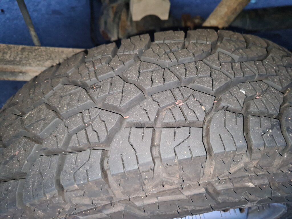

Und es sind derzeit Kumho Road Venture AT52 LT 225/75 R16 115/112S drauf, also laut hier schon mal gar nicht schlecht, drauf.
Die sind runderneuert, oder? Da sieht man so nen Übergang auf der Karkasse

KUMHO-reifen sind nicht runderneuert,sondern markenreifen !
der 225/75 hat 744mm durchmesser und der 235/85 hat 806mm .

So schlecht wirken die aktuell montierten Reifen auf mich nicht.
Was spricht dagegen, wenn sie nicht all zu alt sind für einen Test in einem Fahrgelände wo es Sand zum üben gibt?
