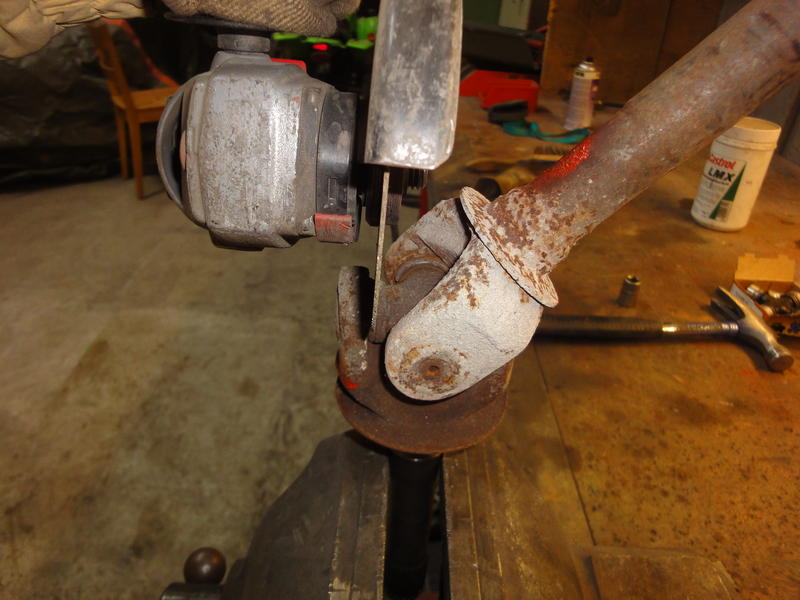

Ich flex persönlich Flex das KG erst mal raus .... und dann kann mann die Topfe leichter entfernen ...
Bei dem einbau sollte mann es langsam angehn ...nicht das die kleinen Nadellagerrollen sich quer stellen ...und alles wieder zerlegt werden muß .

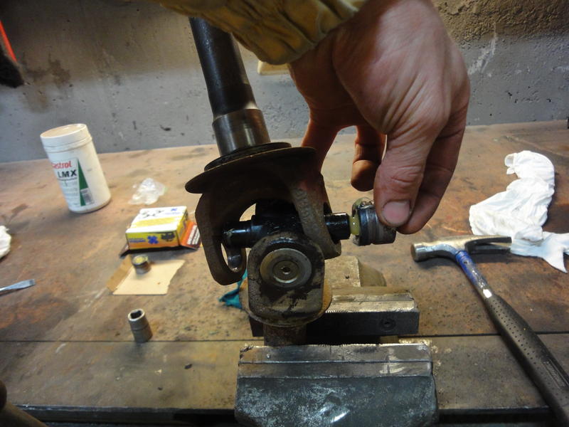

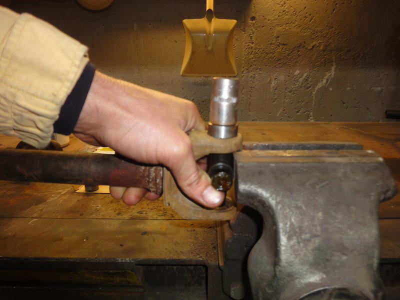

Es gibt Grundsätzlich eine Regel, die über alles gilt :
Bei arbeiten an Kreuzgelenken NIEMALS Kraft über die Gelenkgabel ausüben.
Das heisst: Wenn du eine Lagerschale aus oder einpresst / schlägst, darfst du die Gelenkgabel nicht auf der gegenüberliegende Seite auflegen, sondern nur am Auge an dem du Arbeitest.
Grund : Wenn die Augen nicht mehr fluchten, kannst du die ganze Welle für 1 Euro pro Kilo verkaufen.
Am einfachsten ist es mit 3 Händen, einem Schraubstock und einem Hammer.
Wenn das Gelenk mit einer Trennscheibe aufgetrennt werden kann zum ausbauen, so ist das ideal. Ist dies aus platzgründen nicht möglich, ist das Gelenk zur demontage herauszubrennen mit einem schneidbrenner. Mit Gewalt kann ein Gelenk nicht demontoert werden, ohne Kraft über die Gabel auszuüben.

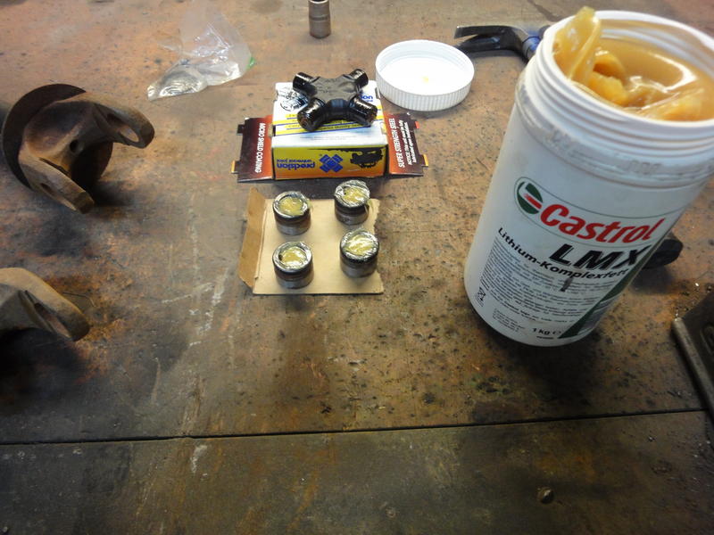

Zur montage empfiehlt es sich, die Lagerschalen mit Fett aufzufüllen, damit die Nadeln nicht verrutschen. Wichtig ist aber, dass beim montieren kein schmiernippel montiert ist, damit das überflüssige Fett entweichen kann.

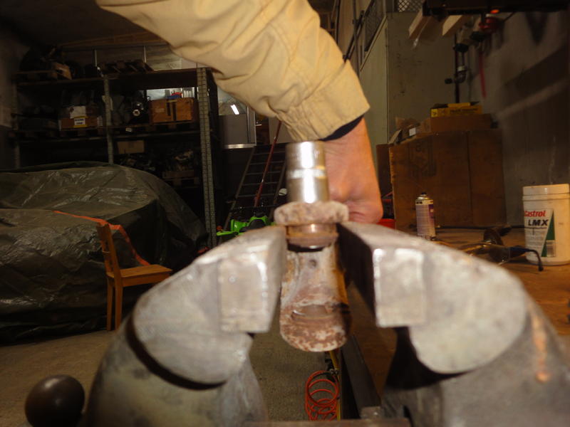

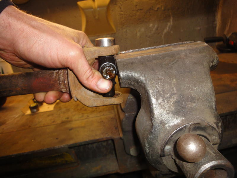

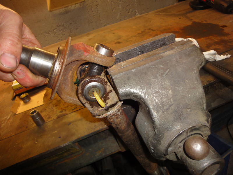

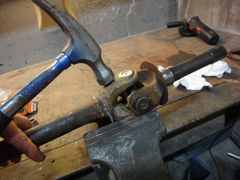

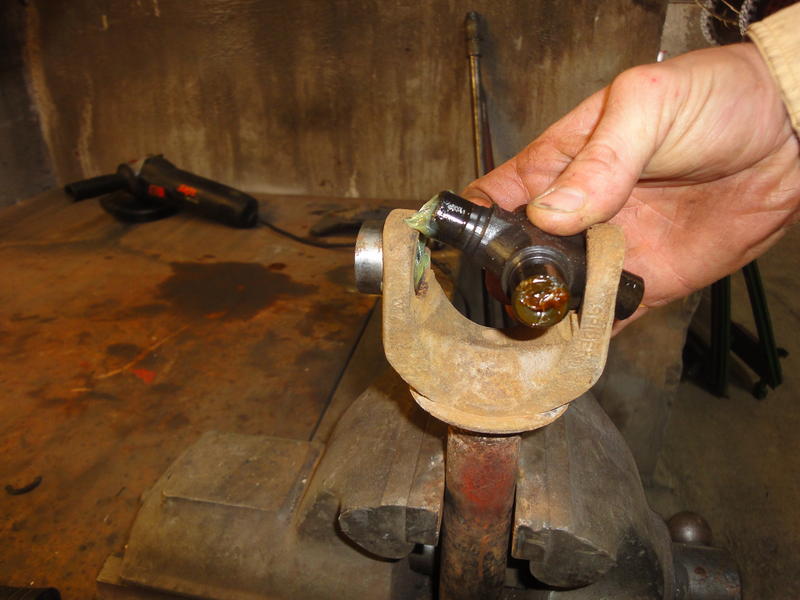

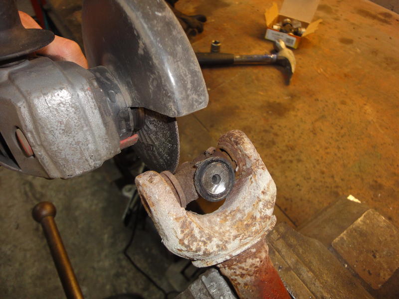

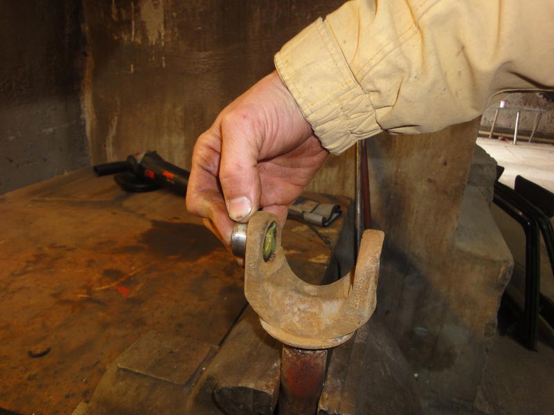

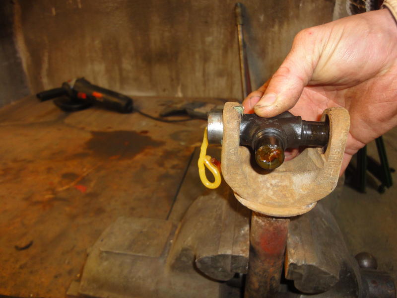

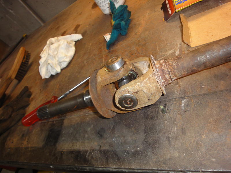

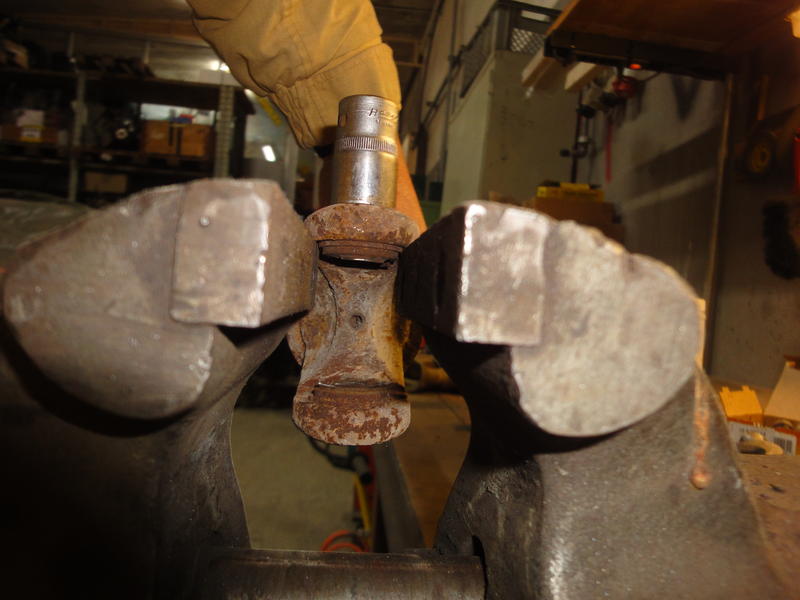

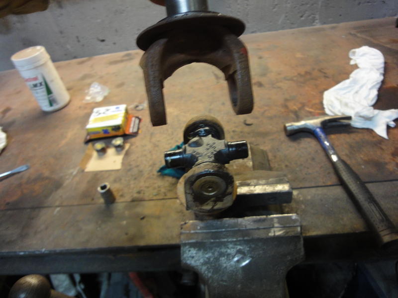

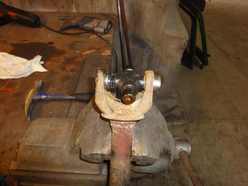

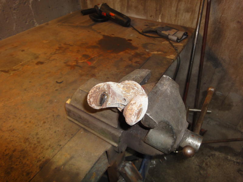

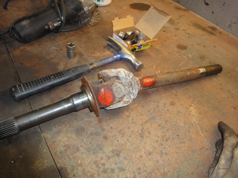

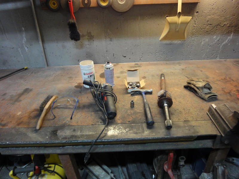

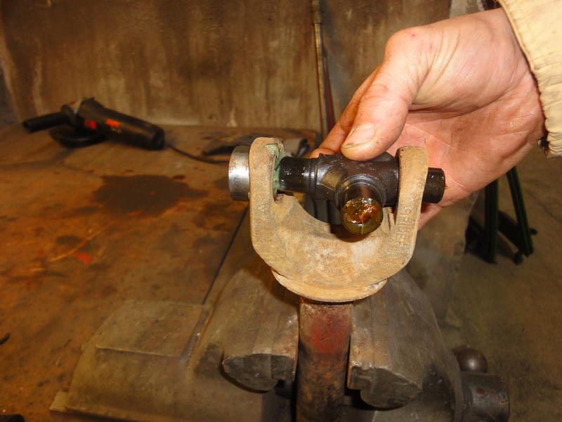

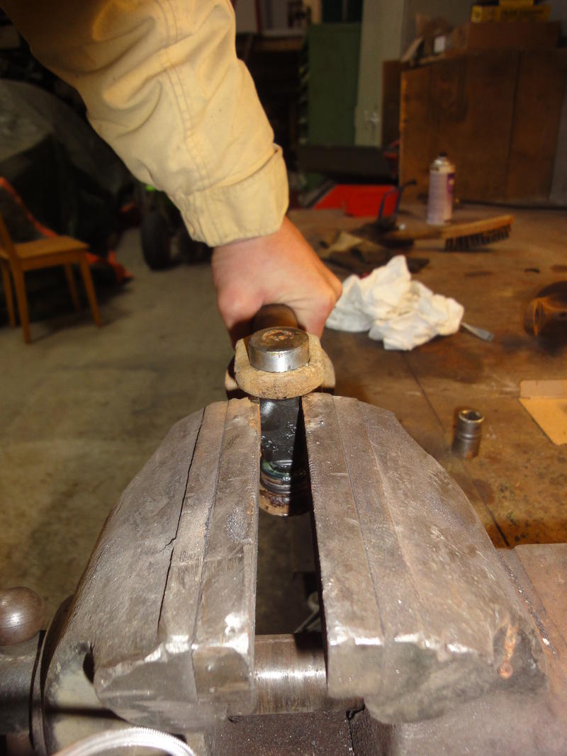

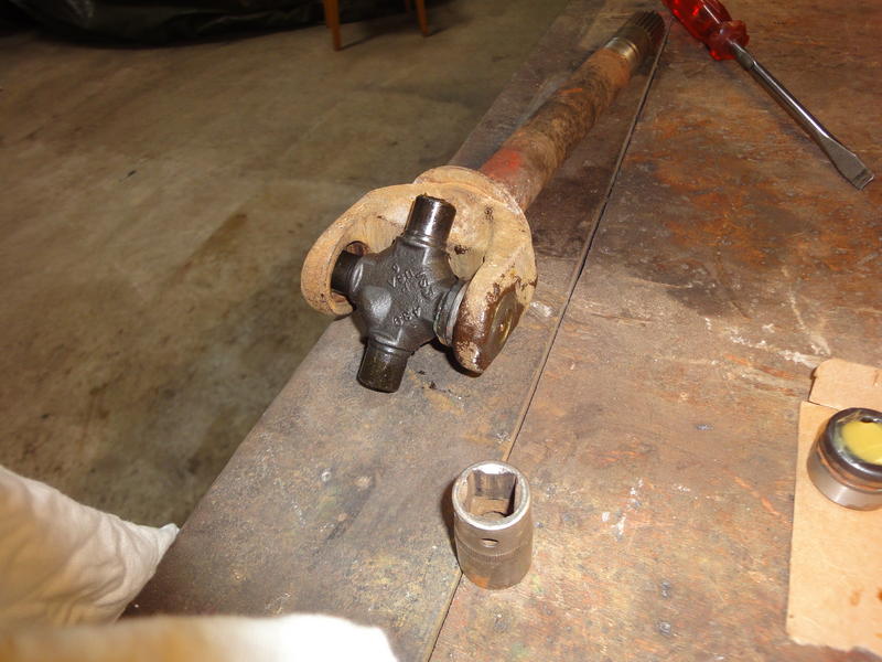

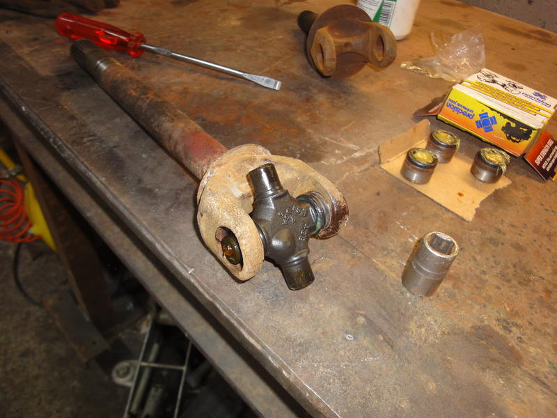

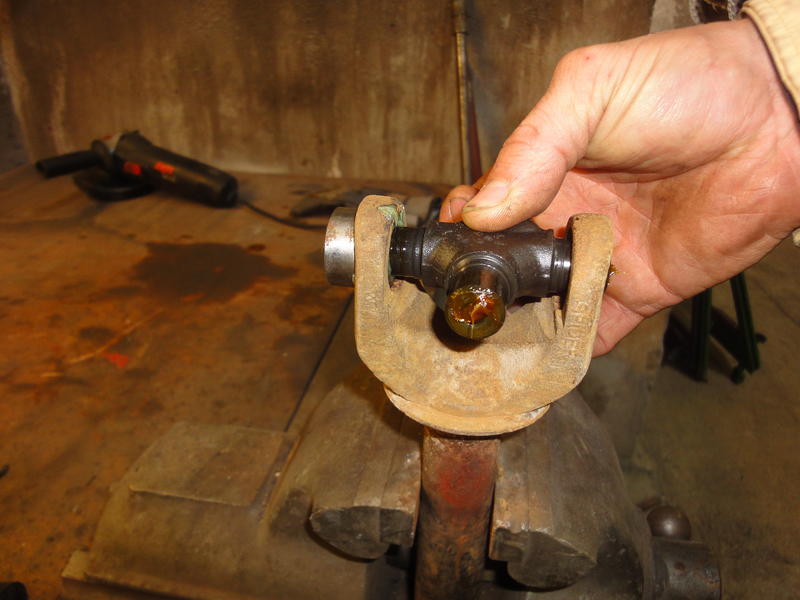

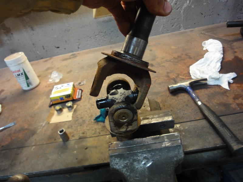

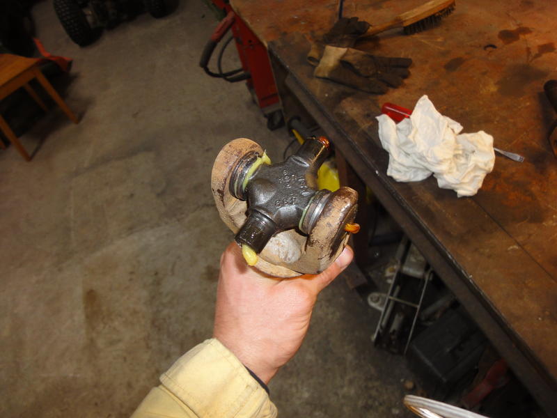

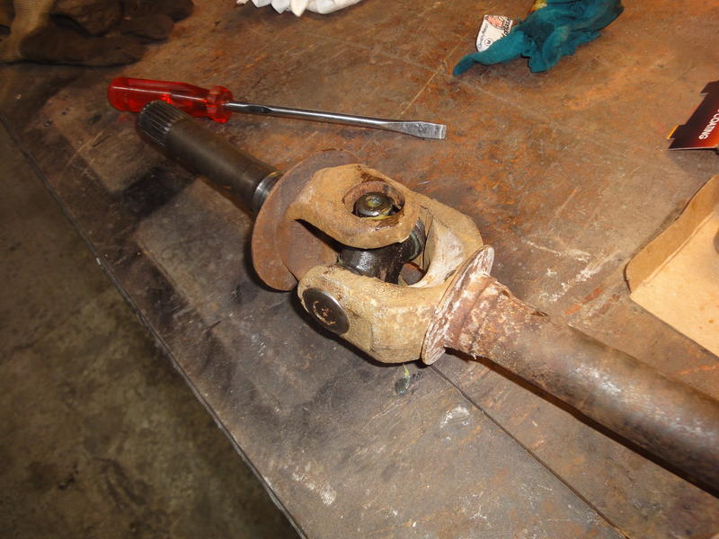

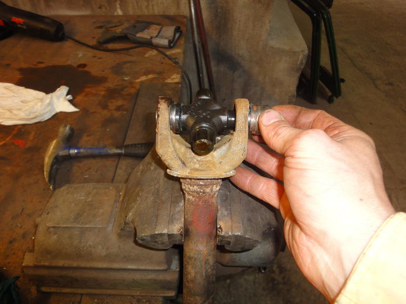

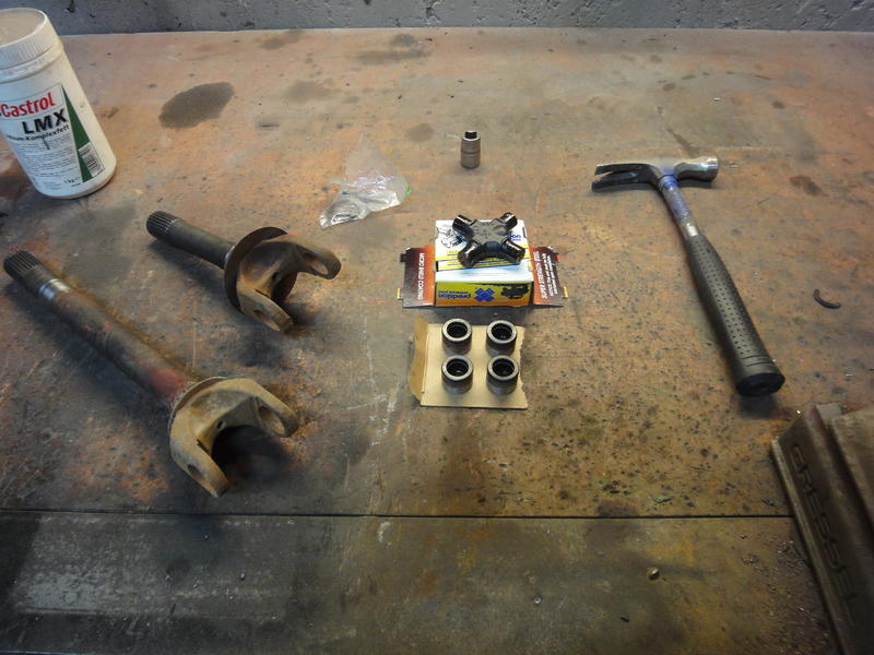

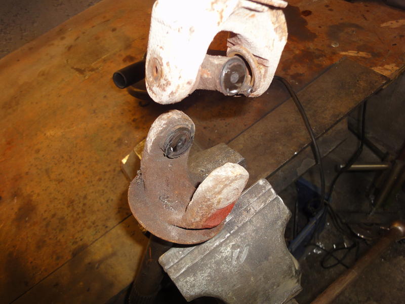

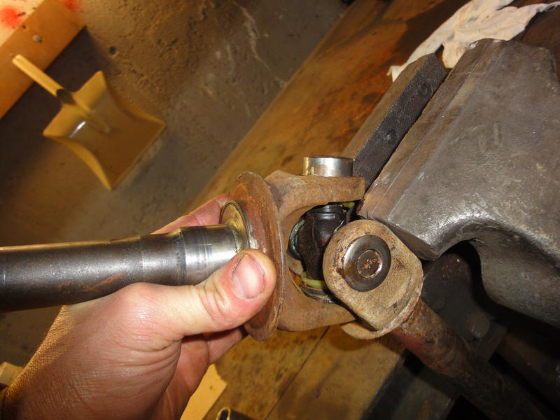

BeitragVerfasst am: 27.03.2011 19:28:21    Titel: Fotostrecke
Hab da rasch eines gewechselt und dabei Fotografiert :
Gruss Sämy
Old Man Emu Fahrwerk mit 73cm Verschränkung, 2 ARB-Sperren, 4.2L Motor mit Einspritzanlage vom 4L XJ, Käfig Marke Eigenbau, Bootstank im Kofferraum, 2 Sabelt Vollschalensitze mit Sabelt Hosenträgergurten, Silverstone X-Treme reifen, etc.,etc...
BeitragVerfasst am: 27.03.2011 19:47:41    Titel:
Vorbildlich!!
Sollte man direkt als Anleitung irgendwo im Forum ablegen können.

BeitragVerfasst am: 27.03.2011 21:23:59    Titel:
Bei der Steckachse muss nichts markiert werden, da diese nicht zusammen gewuchtet werden. Auch sollte man die Kappen nicht so voll Fett stopfen. Das Kreuzgelenk auf den Bildern ist die Arbeit nicht Wert, da es ein billigst schund Produkt ist. Da kann man lieber das alte gammelige weiterfahren ! Am besten Spicer Life Kreuzgelenke, wenn nicht erhältlich die standart Spicer Gelenke ohne Schmiernippel.
