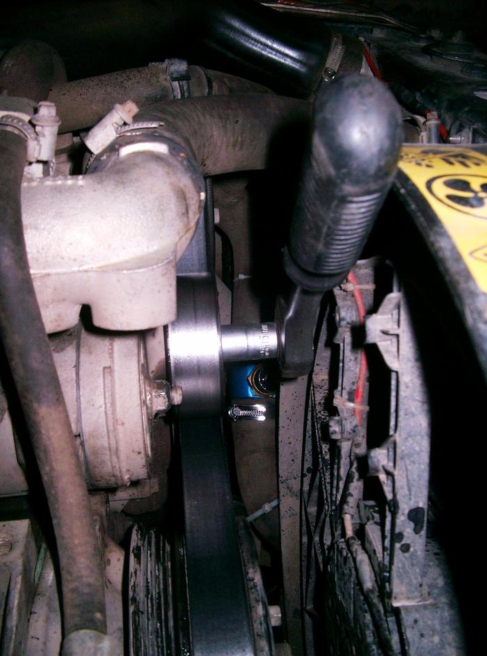

Mit ner 15er Nuss auf der Knarre rangehen und so tun, als ob Du die Schraube, mit der die Rolle selbst am Spanner fest ist, losdrehen willst. Damit hebst Du die Rolle gegen die Spannfeder hoch, entspannst den Riemen und kannst ihn von der Rolle abheben. Die Schraube, mit der die Rolle am Halter angeschraubt ist, hat Linksgewinde, daher klappt das so. Das Lager der Spannrolle hat die Bezeichnung 6203 2RS und ist für kleines Geld in jedem Kugellagershop erhältlich.

Entspannen des Riemens:

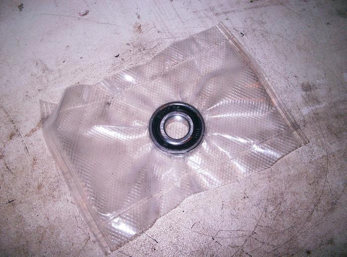

So kam das Lager, das aufgrund des Preises ja von Hause aus nichts taugen kann, bei mir an:
Schön eingeschweißt und noch in nem Luftpolsterumschlag verpackt.

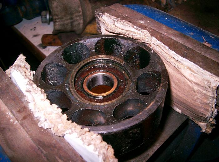

Hier das alte Lager noch in der Riemenscheibe. Der Schmodder stammt von einem untauglichen Versuch letzte Woche, das Quitschen durch ein wenig Lagerfettt einzudämmen.

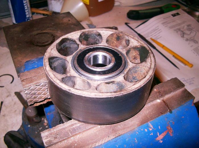

Eine viertel Stunde später hatte der Sprengring verloren. Das war der fummeligste Teil an der Sache.
Wer vorher versuchen will, nen Sprengring zu bekommen, den man mit ner Zange einsetzen und entfernen kann, hier die Maße des vorhandenen: Außendurchmesser 43mm, Innendurchmesser: 36,4mm, Stärke: 1,0mm

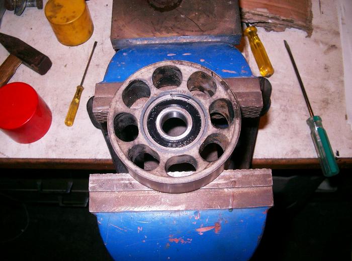

Das neue Lager fast an seinem Platz. Das alte ließ sich leicht mit nem Durchschlag und nem Hammer entfernen.
ET voilá:
