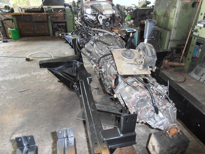

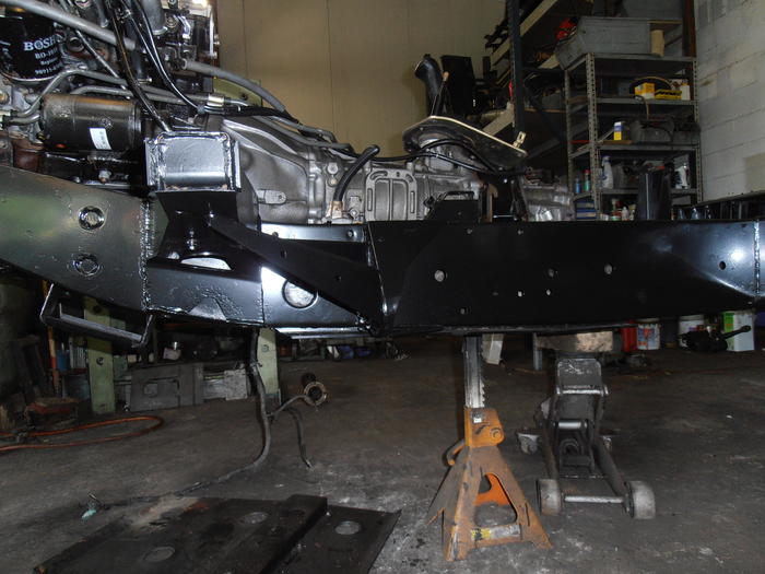

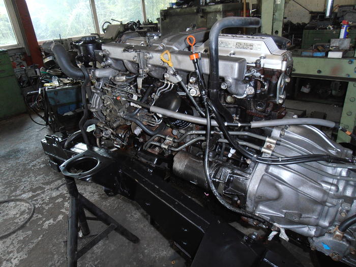

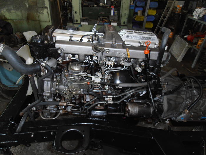

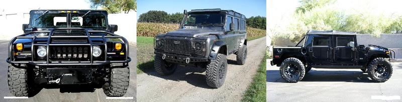

Ein neues Projekt:
Einsatzzweck ist Offroadreisen, zugfahrzeug und Veranstaltungen wie die SK
Defender 110 Doppelkabine
Rahmen verstärkt
Motor: Toyota 4,2 Turbo aus HDJ80
Getriebe. Toyota Automatik
Achsen Salisbury mit Dana 60 Differentialen
Portale mit 4" Lift
Hutchinson Felgen mit 315er Reifen
Doppelmotorwinde TW 15000 vorne
Doppelmotorwinde TW1650 low profile hinten
Stoßstangen vorne und hinten Eigenbau
Überrollkäfig von Safety Device
Stoßdämpfer von Profender
Hier mal die ersten Bilder

servus !!!
wow ....................
wie passt DER motor in den defender ??
schaut ja irre lang aus.
da wird wohl die spritzwand eim bisserl nachbearbeitet werden müssen.
eh klar das du es wieder sooo richtig krachen läst .
typisch ,,,,, wenn schon den schon.
bin schon SEHR SEHR GESPANNT .
gerüchten zu folge soll die 2013 SK ja über "ZWEI WOCHEN gehen. YES
gruss ,michi
Mog9
Wohnort: Schortens
...und hat diesen Thread vor 5019 Tagen gestartet!
BeitragVerfasst am: 28.07.2012 08:29:30    Titel:
Als ich den Motor zum ersten mal gesehen hab dachte ich auch dass der nie in den Defender passt.
Erstaunlicherweise sind aber nur kleine Änderungen seitlich an der Spritzwand nötig. Man kann sagen er passt "saugend" rein.
Länger dürfte der Motor aber nicht sein.

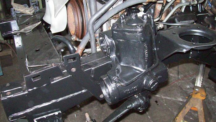

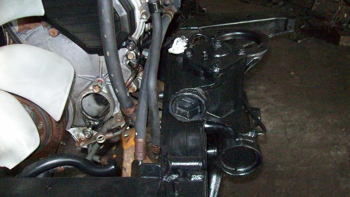

Das Lenkgetriebe muss aber geändert werden Ich habe eins vom Rechtslenker außen am Rahmen angebaut. Das geht gut.

@Mog9
Kanst du mir bitte mal ausmessen wie lang der Motor selbst ist, und wie langs Motor inkl. Antriebsstrang ist?
Danke
Eric
mfg
Eric
Mog9
Wohnort: Schortens
BeitragVerfasst am: 28.07.2012 18:37:18    Titel:
zukipower hat folgendes geschrieben:
@Mog9
Danke
Eric
Der Motor alleine ist incl. Lüfter 92cm. Das Getriebe ist bis zum Kardanflansch hinten 102cm lang also insgesamt 194cm.
Wenn der Lüfter weggelassen wird spart man 10cm.

Mal intressehalber; welche Funktionen/Fahrstufen hat das Toyo Verteilergetriebe??
Permanent 4X4 und Untersetzung wahlweise mit oder ohne Mittelsperre
wie beim serien Defender??
Mog9
Wohnort: Schortens
BeitragVerfasst am: 31.07.2012 08:57:05    Titel:
XJDennis hat folgendes geschrieben:
Abgefahrene Kombi..... klasse Idee.
Das VTG ist ein permanent Allrad mit Differential und Sperre und natürlich auch mit Untersetzung. Im Prinzip gleich wie beim Defender.
Es gibt dieses auch mit Visco anstatt eines Differentials.
Ich strebe kein Gewichtslimit an. Ich lass mich überraschen wie schwer er wird.

BeitragVerfasst am: 31.07.2012 09:47:40    Titel:
Um Platz für den Motor zu haben muss das Lenkgetriebe außen am Rahmen montiert werden.
Das Lenkgetriebe vom Rechtslenker passt an die orinalen Befestigungspunkte und auch die Lenksäule braucht nicht geändert zu werden.

servus !!
die idee mit dem lenkgetriebe ist genial .....
gehts sich das den mit dem radeinschlag noch aus ??
wie viel breiter sind den die achsen mit den portalen ??
bei mir sitz an dieser stelle der 2. dämpfer und der streift fast am rad wenn ich voll einschlage und verschränke.
ich hab ca. + 55 mm gegenüber den orig. 33 ET.
gruss ,michi
