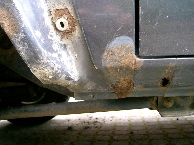

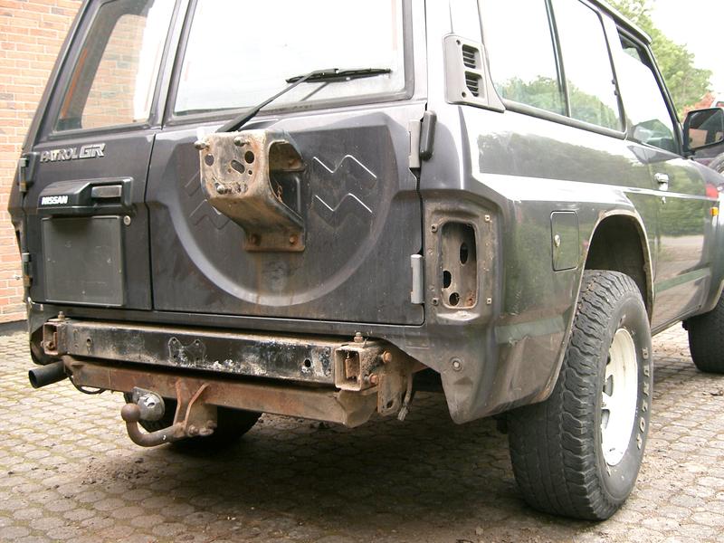

BeitragVerfasst am: 16.06.2012 12:50:47    Titel:
Rost ist überschaubar , nur Löcher im Schweller, Rahmen ist gut.
Für das Getriebe werde ich mir dann in der Nähe mal einen Fachmann suchen.

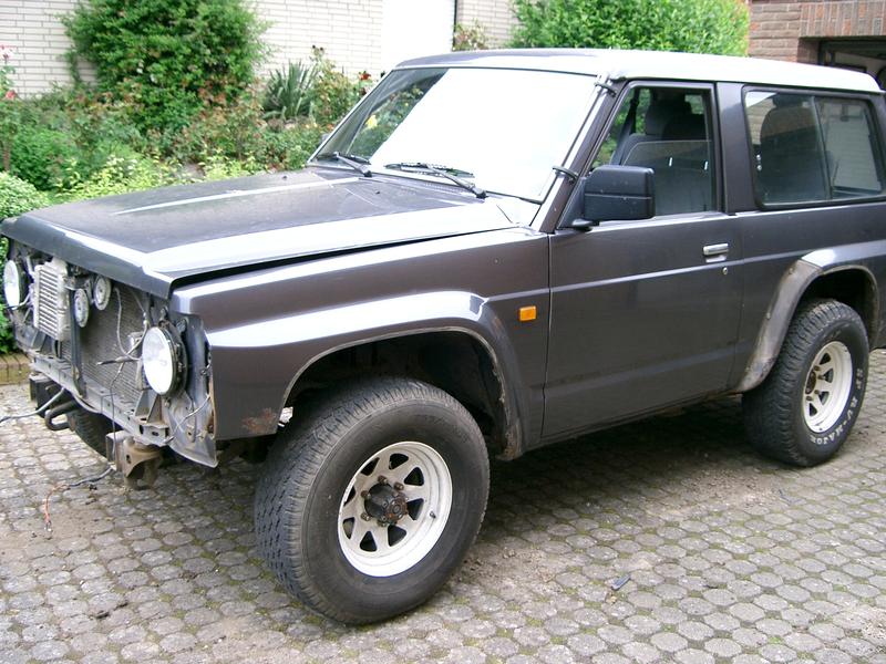

BeitragVerfasst am: 22.08.2012 19:21:45    Titel:
So, Getriebe ist raus und beim Fachmann, (jetzt kommts) das Getriebe wurde wohl mit zu wenig Öl gefahren und ist mehr hin als gedacht. Teile würden bei Nissan ca 1500€ kosten weil es die Teile wie sie eingebaut sind nicht mehr gibt (Aufbau hat sich geändert???) und mehr gewechselt werden muss. Ich bin bedient, gebt mir mal einen guten Rat.
BeitragVerfasst am: 22.08.2012 19:24:46    Titel:
Besorge dir ein anderes Getriebe und lass dies gleich überholen.
Die Verschleißteile (Kugellager und Dichtungen) kosten um 350€.
maver
Wohnort: Marschacht
...und hat diesen Thread vor 5041 Tagen gestartet!
1. Ford Ranger 2AW
BeitragVerfasst am: 22.08.2012 19:30:40    Titel:
Ja, hab ich auch schon gedacht, woher will man wissen daß das Andere nicht auch ne Macke hat, wenn ich es nicht gehört oder ausprobiert habe.Sind die Getriebe vom Y60 2,8 alle gleich oder gabs bei den Baujahren noch Änderungen?
Hat Einer noch Eins liegen?
ThorstenD
Wohnort: bei Bremen
BeitragVerfasst am: 22.08.2012 20:06:38    Titel:
Könnte sein das n Kumpel noch eins liegen hat. Soviel ich weiß wurde das bereits relativ kurz vor dem Ausbau Überarbeitet. Bei Interesse PN, dann gibt´s die Telefonnummer. Das Getriebe gibt´s aber nicht für´n Eurofuffzig, das nur gleich vorab gesagt.
GR-uß Thorsten
...irgendwas is´ ja immer!
maver
Wohnort: Marschacht
1. Ford Ranger 2AW
BeitragVerfasst am: 23.08.2012 15:47:54    Titel:
Interesse besteht !!!
