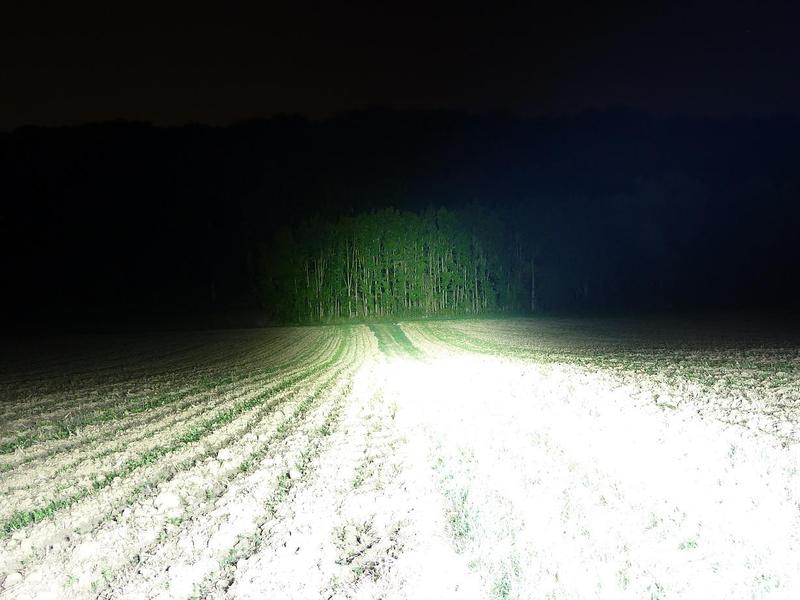

Moin,
genau die Kombi habe ich auf dem Dach, einmal Eurobeams und einmal Flood.
Licht macht's auch, siehe Bild...

Hallo Stephan,
wo hast du denn deine LEDs verbaut?

Upps,
wer lesen kann ist klar im Vorteil. Hast ja geschrieben, dass sie auf dem Dach sind. Auf dem Bild ist vorm Auto ein sehr großer dunkler Bereich, der anscheinend nicht mit ausgeleuchtet wird. Oder ist das der Schatten, den die Front vom Auto erzeugt? Wäre beides ja net so schlimm, da dort ja die normale Fahrzeugbeleuchtung für Helligkeit sorgt.

Moin,
ist der Schatten vom Auto.
Ich hab die Lampen relativ weit hinten verbaut, und das Stativ stand neben dem Wagen auf
gerade mal 80cm Höhe...
Wenn man drinsitzt stört es überhaupt nicht Winke Winke

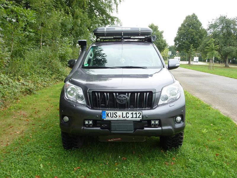

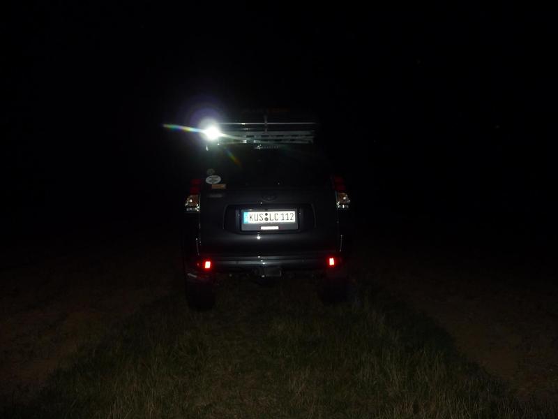

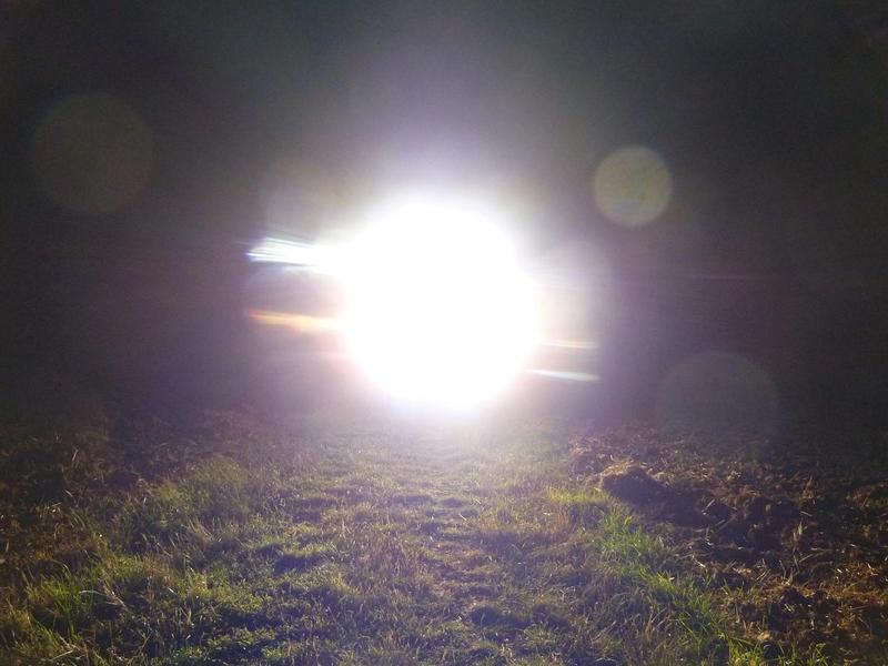

So es ist geschafft!!!
Nach der super Beratung durch BlueGerbil alias Nakatanenga sieht der LC jetzt so aus:
Die unteren 4 LEDs sind so angeordnet, dass die äußeren beiden das Licht sehr stark streuen, während die inneren LEDs stark gebündelt nach vorne leuchten.
Die oberen Scheinwerfer sind auf Leuchtweite mit geringer Streuung ausgelegt.

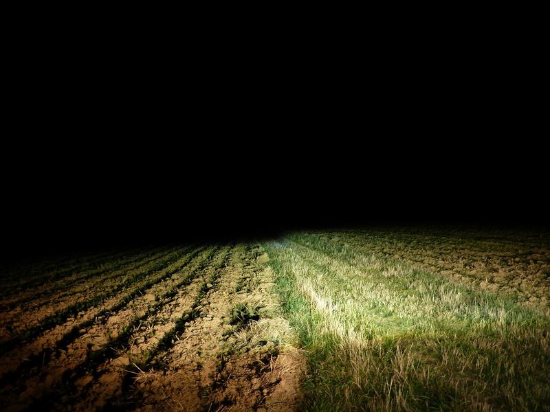

So sieht's ohne LED aus

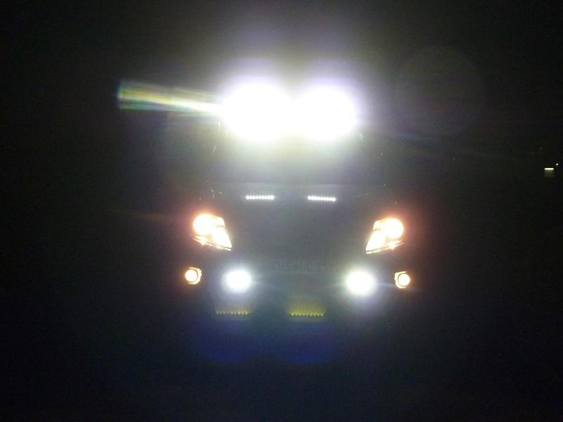

und so mit

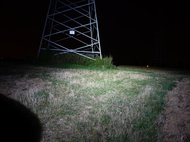

Die LED am Heck streut auch das Licht ziemlich stark, hat aber dennoch eine gute Leuchtweite (es ist eine andere Linse verbaut, wie bei den Äußeren vorne). Dadurch hat man direkt hinter dem Auto angenehmes Licht, ohne dass es blendet.
So richtig hell wird es hinten erst in dem Bereich, wo der Rückfahrscheinwerfer nix mehr bringt.
Somit wird beim Rückwärtsfahren bei Bedarf auch ein viel größerer Bereich ausgeleuchtet.
Die oberen Scheinwerfer vorne sind über einen Schalter am Armaturenbrett schaltbar. Sie haben zwar ein E-Prüfkennzeichen und können somit mit dem Fernlicht geschaltet werden, aber ich wollte allen Problemen/Diskussionen mit TÜV und Rennleitung aus dem Weg gehen.
Die LEDs vorne unten und hinten oben sind jeweils separat über eine Fernbedienung schaltbar. Warum wir die LEDs mit Fernbedienung haben wollten, ist ganz einfach zu erklären. Jeder der Nachts in seinem Dachzelt liegt und draußen irgendwelche undefinierbaren Geräusche hört, kennt dieses mulmige Gefühl. Jetzt können wir auf Knopfdruck vom Zelt aus rund ums Auto alles beleuchten.
