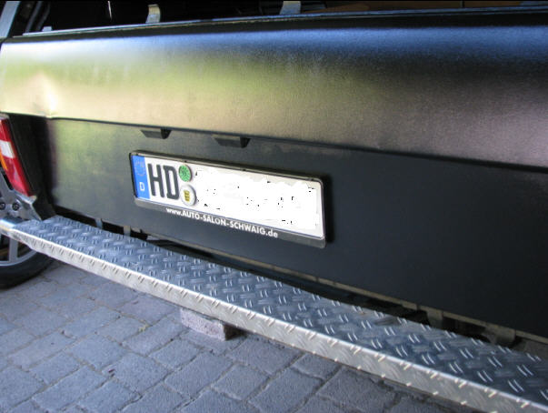

BeitragVerfasst am: 18.08.2012 22:23:45    Titel:
So sieht meine Heckklappe aus:
2x gerollt mit BK nitrofest
2x gerollt mit BK 3 in 1
Grüße aus dem Odenwald
