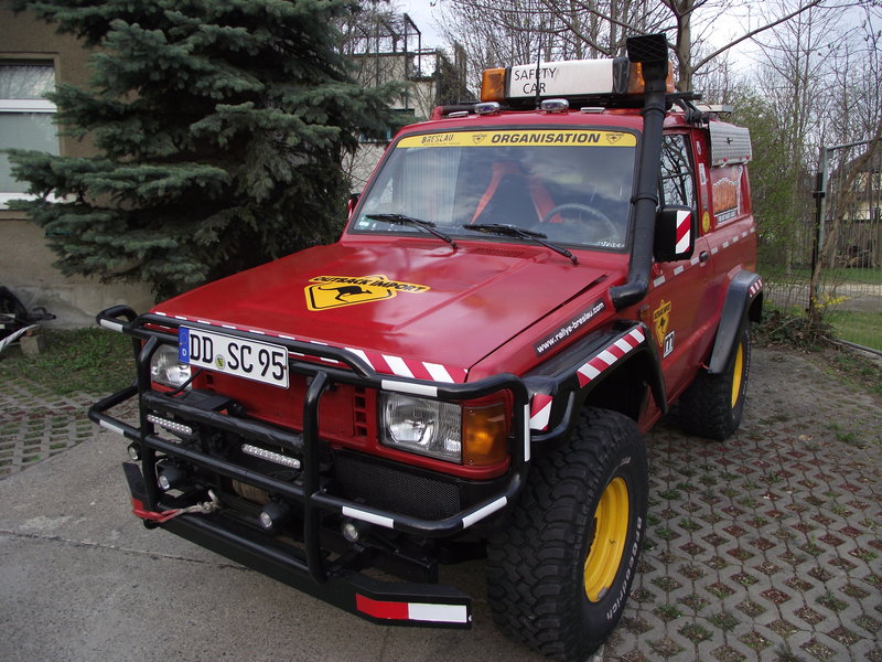

@ Hans K
...was 'ne ABE hat und/oder vom Hertseller und/oder Zulieferer serienmäßig / oder zusätzlich als Anbauteil lieferbar ist.
A: DeinG wurde lt. Bj. in irgendeiner Version schon mal mit Frontschutzbügel ausgeliefert - dann gab's
dafür schon mal 'ne ABE und du mußt halt ma googeln, das du `ne Kopie davon bekommst.
B: du baust so`n Teil nachträglich dran, dann brauchst dafür 1. 'ne Unbedenklichkeitsbescheinigung nach EU 2003, die der TÜV/DEKRA anerkennen und dir das Teil in die Papiere eintragen.
2. Es muß ein serienmäßig oder zertifiziertes (wieder lt. EU 2003) Neubauteil sein, was die Freigabe des Herstellers hat.
Bei allen nachträglich anzubauenden Frontbügeln wirst du innerhalb der EU (und erst Recht in D) jetzt immer das Problem mit der Eintragung/Genehmigung haben.
Selbst wenn es nagelneue G's mit solchen "Frontbügeln" gibt (z.B. div. Military Versions), dann sind das "Sonderfahrzeuge für Militärischen Gebrauch" oder sie sind für den Export, wo es solche Anbauverbote nicht gibt.
Also bleibt dir nur, wie oben schon geschrieben, entweder 'ne ABE aus Altbeständen zu besorgen oder du schaffst es, das Teil als Lampenträger bzw Windenträger eintragen zu lassen - in deinem Fall wohl die beste Lösung, da ja die "Rohrkonstruktion" bei deinem G nen Eigenbau ist und du dafür nirgends 'ne ABE als "Frontschutzbügel" bekommen wirst.
See yor my Car - this is a original "Front-Suspend-System" from ISUZU Motors Ldt. - das Teil wurde damals (Bj. 89)original verbaut und dafür hab ich auch 'ne ABE und dadurch hat das Teil quasi "Bestandsschutz"
(Die "etwas stärkere" U-Profil-Stosstange drunter fällt da nicht so ins Gewicht; würde in meinem Fall aber wirklich als "Lampenträger" durchgehen... Wichtig für den TÜV'ler: Es stehen keine scharfen od. spitzen Teile hervor!)
