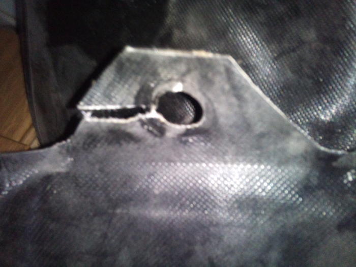

HEMI
BeitragVerfasst am: 13.01.2013 22:59:19    Titel:
Nabend!
Muss meine Meinung zu den Wassersäcken wohl revidieren.
Die Tage musste mein Bruder ne Vollbremsung machen von ca. 40 km/h auf 0.
Ergebnis Wassersack gegen das Führerhause geknallt da die original Befestigungösen/laschen ausgerissen sind.
Alles in allem keine schlechte Idee mit dem Wassersack nur viel zu Schwache Befestigungspunkte.
Das Wasser ist bis Dato im Sack nicht gefroren.
Wenn ich dazu komme stelle ich die Tage mal bilder ein....
gruß
HEMI
BeitragVerfasst am: 14.01.2013 18:36:10    Titel:
So hier das versprochene Bild:
Da saßsen noch Ösen drinne und der Sack wurd dann mit Karabinern befestigt, in jeder Ecke 1 Mal also 4 Punkte...
Netz
Werde ich mir sowas mal besorgen und den Sack für den nächsten Winter fertig machen, er selber wurde zum Glück nicht beschädigt.
