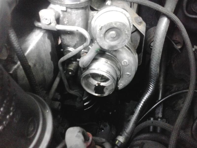

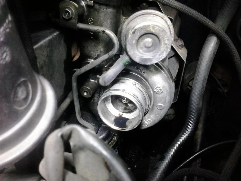

Ich sehe nichts.
Aber bei der Beschreibung ist der Fall klar.
Baue ihn aus und lasse ihn revidieren.
Das lohnt oftmals.

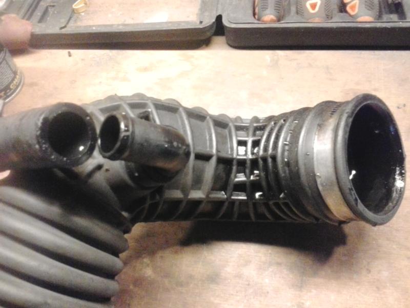

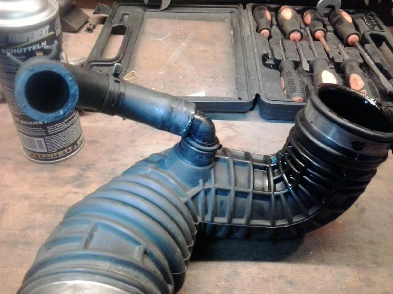

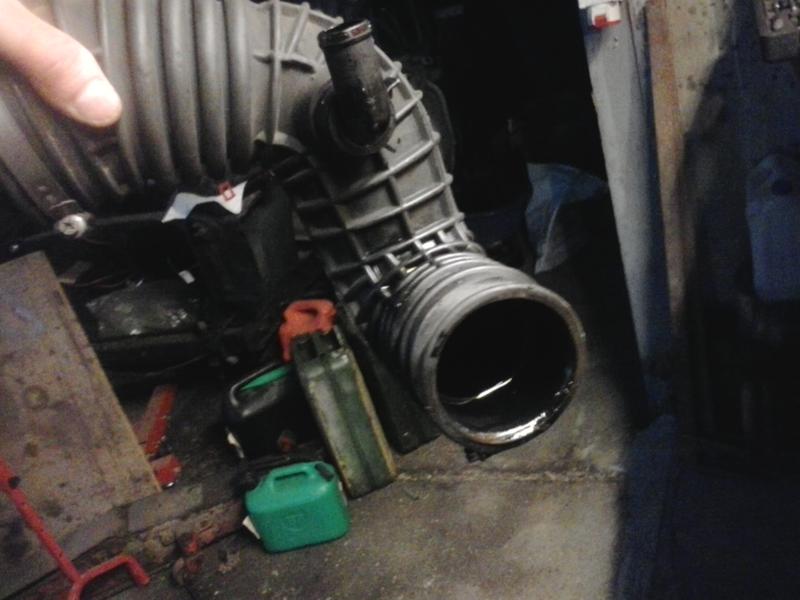

BeitragVerfasst am: 02.02.2013 18:17:07    Titel:
Moin.
Hab tatsächlich gestern aus Unwissenheit die Bilder wieder gelöscht. -Murks...
Hier nun also nochmal. Auf den ersten drei Bildern seht Ihr den Schlauch vom LuFi zum Turbo mit der Zuleitung der KGE Entlüftung.
Wie gesagt: Zulauf der KGE Entlüftung furztrocken, unten, wo dieser Schlauch in den LuFi-Schlauch geht ist alles klatschnass, genauso wie der LuFi-Schlauch selbst vor dem Turbo und eben der Turbo. Da steht das Öl drinnen.
