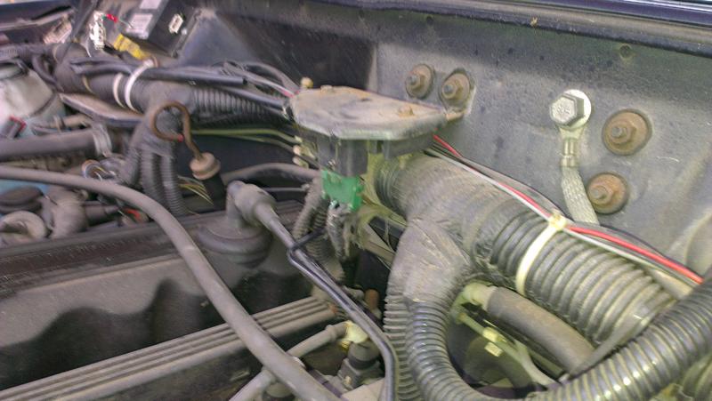

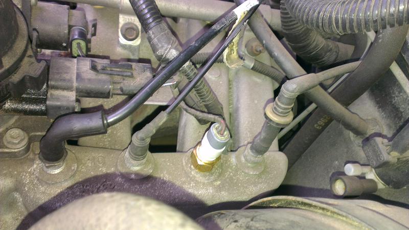

BeitragVerfasst am: 07.02.2013 18:23:52    Titel:
müsste ein messingstutzen in der Mitte der Brücke sein
XJ Fan
1. Cherokee XJ` 4,0 BJ 90 Cherokee XJ`4,0 BJ 94 Cherokee XJ 2,5 Diesel Bj 99
BeitragVerfasst am: 07.02.2013 19:35:03    Titel:
Guckst Du!

BeitragVerfasst am: 07.02.2013 23:34:52    Titel:
Ah jetzt YES
Vielen Dank, habs gefunden YES
Hatte es nur nicht gesehen da das schlauchende zwischen den Kabelstrang der
Gasanlage klemmte und mit ner Schraube verschlossen war! Unsicher
Nochmals VIELEN DANK an ALLE!!!!!
