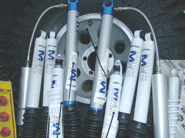

Man kann auch mal die 6-fach verstellbaren MX6 Dämpfer von ProComp in´s Auge fassen. Gibt es auch in vielen Längen und Varianten.
Baue sie gerade selber ein.
Qualitativ machen sie einen wesentlich besseren Eindruck, als alle Rancho´s die ich kannte. Die Dauerhaltbarkeit muss sich allerdings noch erweisen.
