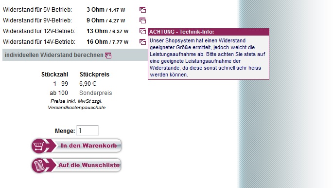

Die Seite http://www.led-tech.de/de/High-Power-LEDs-Cree/CREE-XM-Serie/CREE-XM-L-T6-Emitter-LT-1731_120_170.html sagt, für 9v-Betrieb bräuchte man nen Widerstand von 9 Ohm/ 4.27W und dahinter sagen sie gleich:
was soll ich nun für 9V für nen Vorwiderstand nehmen??
und was für nen Vorwiderstand bräuchte ich für die Cree XM-L U2?

Du kannst die Emitter "nackt" kaufen oder auf sogenannter Star-Platine. Diese Klasse braucht eine sehr vernünftige Kühlung. Bereits eine XML-Lampe, die wirklich Volllast macht, wird nach 10min so warm, dass Du sie kaum noch in der Hand halten kannst. Ist das nicht so, ist entweder die Wärmeabfuhr vom DIE nicht vernünftig gemacht, oder der Treiber bringt nicht genug Leistung (meistens beides).
Alle Leistungs-LEDs brauchen einen vernünftigen Treiber - im Stationärbetrieb such mal nach KSQ oder Konstantstromquelle. Ein Vorwiderstand ist eine Pfusch-Lösung, die ich in dem Bereich nicht mehr einsetzen würde. Eine Menge Infos findet man bei den Flashoholics im candlepowerforum. Die schreiben sogar eigene Betriebssysteme für Ihre Taschenlampen... Ja

Kauf unbedingt die Version mit Star-Platine. Die lose XM-L led ist recht klein, die kriegt man als Laie nur schwer anständig so gelötet dass vor Allem die Wärmeabfuhr richtig hinhaut. Den Stern kannst du recht problemlos mit Wärmeleitpaste an nen Kühlkörper pappen - dieser ist übrigens absolut nötig, sonst hält die led höchstens ein paar Minuten bei normalem Betrieb.
Den Unterschied von 975 und 1040 Lumen merkst du übrigens nur auf dem Papier. Grins Da machen Dinge wie Kabel, Schalter, etc. weit mehr Unterschied aus. Und wenn du dann noch mit Widerständen rumbasteln willst...
