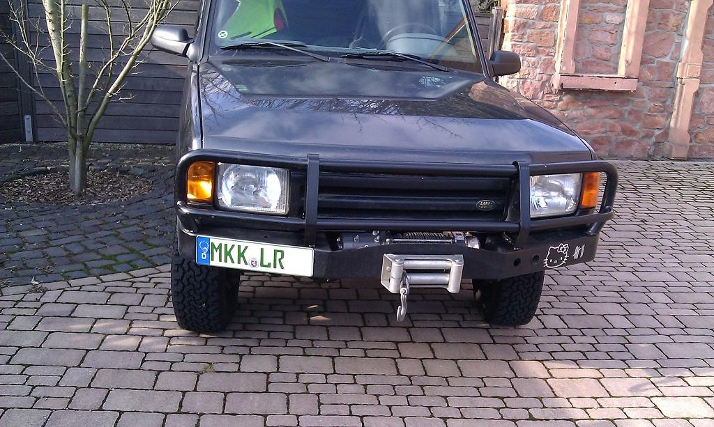

Hi Trooper,
ich habs noch nicht geschafft Dir auf Deine PM zu antworten, daher hier - interessiert bestimmt auch andere:
ThorstenD hat folgendes geschrieben:
Grünes Kennzeichen gibt´s (zumindest hier bei uns) nur noch mit Nachweis der entsprechenden Nutzung. Also z.B. als Landwirt mit entsprechendem Nachweis der Länderein und (gewerblichen) Tätigkeiten in entsprechender Größe. Ansonsten gibt´s schwarzes Kennzeichen mit voller Steuer.
Das hat mit der SFAM nichts gemeinsam.
Grüne Kennzeichen für Ackerschlepper gibts grundsätzlich nur bei land- oder forstwirtschaftlichem Betrieb und erfordert je nach Zulassungsstelle diverse Nachweise:
- Betriebsnummer
- Bescheinigung des Ortslandwirtes
- Nachweis über bewirtschafteten Grund (Besitz oder Pacht), Größe variiert je nach Landkreis
Die selbstfahrende Arbeitsmaschine erhält grundsätzlich grüne Kennzeichen (§3 Abs. 1 KraftStG), weil sie ebenso grundsätzlich steuerbefreit ist.
S4ndm4nn hat folgendes geschrieben:
Bei Unseren Fahrzeugen hat sich die Versicherung nicht geändert da die Fahrzeuge weiterhin am Straßenverkehr teilnehmen
Hier besteht dringender Handlungsbedarf!
Ich zahle für meine selbstfahrenden Arbeitsmaschinen pauschal 250€ im Jahr, weiterhin gibts bei SFAM keine Typklassen.....heißt, egal welcher Fahrzeughersteller, welcher Typ von Arbeitsmaschine und wieviel PS - grundsätzlich 250€ und fertig. Es gibt allerdings auch keinen SF-Rabatt mehr...
Es gibt sehr wenige Versicherungen die SFAM versichern; bei Bedarf vermittle ich gerne den Kontakt zu meiner. Konnte gerade erst einem anderen Forianer damit helfen, dem die Allianz vorher für seine SFAM den normalen PKW-Tarif abgezwackt hat...
Trooper hat folgendes geschrieben:
so wie ich das jetzt verstanden habe baue ich folgendes um :
-mechanisch angetriebene Seilwinde
Jupp. Der Gesetzgeber schreibt in irgendeiner der tausend Arbeitsanweisungen vor, dass "der Antriebsmotor durch Lieferung von elektrischer oder mechanischer Energie" an der Arbeit beteiligt sein muss.
Wäre hier also in jedem Fall erfüllt, sowohl bei elektrischer als auch bei PTO-Winde.
-austragung aller sitze bis auf einen
Nicht notwendig. In "erster Reihe" sind bis zu 3 "normale" Sitzplätze mit Gurt zulässig, die hinteren können bleiben wenn der Gurt entfernt wird, dann sinds "Notsitze".
-austragung der zuladung
Nicht notwendig, Hilfsladefläche ist zulässig. Die errechnet sich durch
max. zGG x 0,4
sowie
Länge max. vordere Spurweite x 1,4
Reicht also für einige Brötchen Supi
-austragung der Anhängelast /rückbau der AHK
Auch unnötig, auch an SFAM dürfen Anhänger mitgeführt werden, wenn darauf Teile oder Betriebsmittel (!!) der SFAM transportiert werden. Döschen 10W40 draufpacken und gut...
wollte hier nur nochmal nachfragen ob da jemand erfahrung mit hat und mir evtl sagen kann was noch gemacht werden muss???
Ja und ja: das größte Problem ist, einen amtlich anerkannten Sachverständigen zu finden, der sich damit ernsthaft auseinandersetzen will.
In der Regel wird nämlich mit "geht nicht, Blödsinn!" abgewunken und fertig... Hau mich, ich bin der Frühling
wie ist das mit dem grünen kennzeichen ? müssen die das geben wenn das im schein steht ?
Ja.
Im schlimmsten Fall kommst Du mit dem Fahrzeug hierher...

BeitragVerfasst am: 27.02.2013 23:15:55    Titel:
XJDennis hat folgendes geschrieben:
Das grüne Kennzeichen wird wohl kaum was werden...
XJDennis
1. Land Rover 90TDi ROW
2. 110TDi
3. Jeep XJ 4,0i
4. Subaru Forester
5. Kubota B7001
6. Beta RR 390 MY18
7. Yamaha XJR1300SP
8. div. Anhänger
BeitragVerfasst am: 27.02.2013 23:26:45    Titel:
@ SIrLandy
Deine Mühle kenn ich doch Ätsch
Das is aber eher die Ausnahme als die Regel,
mit Auflagen verbunden, wie du mir selbst
erzählt hast, als ich dich aufs grüne Schild angesprochen habe.
Ich kenne allerdings auch jemanden der nen Defender
als LOF mit schwatten Kennzeichen legal und relativ
einfach zugelassen hat. Das is sicher besser einzusetzen/umzusetzen.
