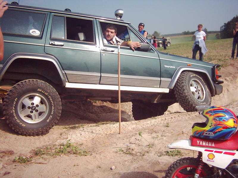

Kannst du noch lenken, wenn er eingefedert ist? Was für ein Fahrwerk hast du verbaut? Nicht das originale, oder?

Wenn ich nicht mehr lenken könnte, könnte ich nirgends mitfahren, der XJ ist angmeldet und wird täglich bewegt...nein, kein Original Fahrwerk mehr...
Hier noch ein Foto von 2004 von Schellert...da waren 31x10,5 mit 2" OME verbaut...da konnt ich auch noch lenken, trotz ausgehängter Stabis...
Gruß Rainer Grins
