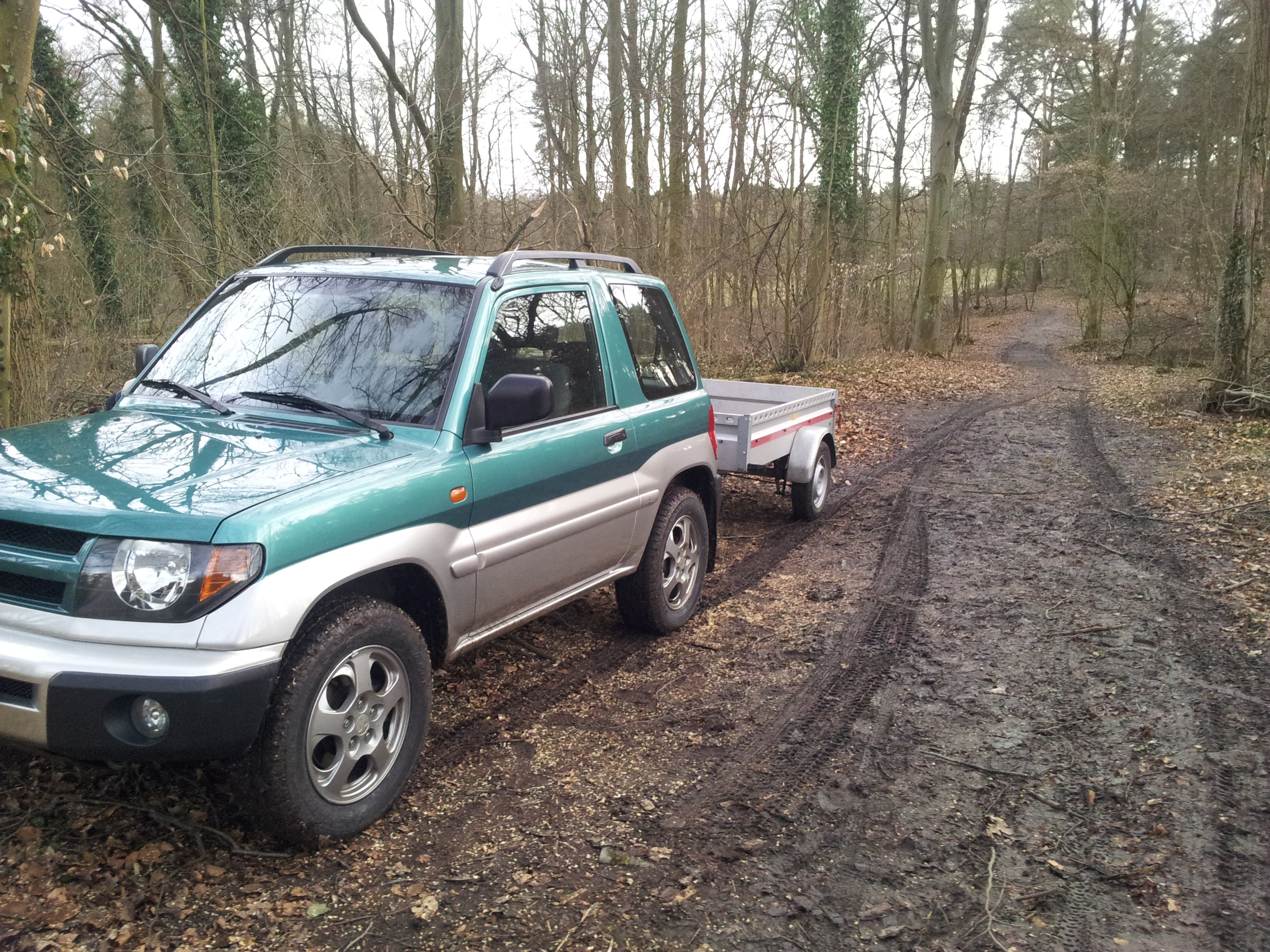

Als ich heute im Wald das zweite mal Holz geholt habe hatte ich die Situation das ich mit Hänger am Wegrand stand, die rechte Seite stand im Schlammboden und hinten gut 1t Holz auf dem Hänger.
Hab absichtlich nur den Heckantrieb reingemacht und bin losgefahren, erst hat das rechte Hinterrad durchgedreht aber nach etwa 1 Sec. zog er sich aus dem Schlamm raus zurück auf die Straße, das hätte ohne Sperre wohl nicht funktioniert.
Hier noch ein paar Bilder zu meinem Auto https://fotos.web.de/ui/external/NE_rCzFGRga7DXPcwlCpsw79703
