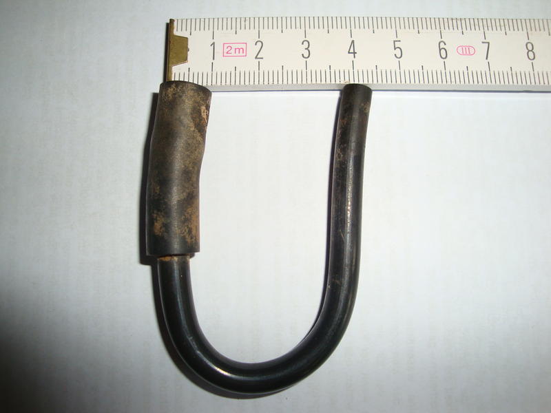

Kann es am Unterdrucksystem liegen? Habe unterm Auto einen kleinen Plastikbogen gefunden den ich auch nach Intensiver Suche nirgends zuordnen kann.

Foto vom Bogen wäre schön und wo genau hast du ihn gefunden?

Plasttikbogen?
An was hängt der dran?

Der Plastikbogen hing auf der Fahrerseite an der Stoßstange.
Jetzt sind ,wahrscheinlich vom Vorbesitzer, einige Anschlüsse vom Unterdrucksystem verschlossen .Da sind Plastikstutzen drauf oder Schrauben reingedreht.
Und die ,die noch offen sind, da passt es nicht zusammen.
Die einzigste Stelle die ich gefunden habe wo es passen könnte ist seit langem mit ner Schraube verschlossen.

Das Teil sagt mir so nix!
Könnte aber an den Abgasrückrührer Filter gehören
Oder an den Luftfilterkasten gehen...
Hmm???
Sorry dazu brauch "ich" mehr Infos!
Hast Du denn Unterdruckgeräusche irgendwo? "So ein leises "Pusten"...Also "Saugen"???
