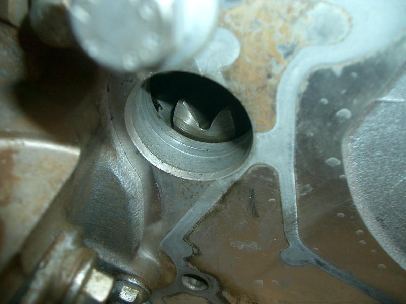

BeitragVerfasst am: 19.04.2013 21:36:44    Titel:
einfach die grosse mutter runter und auf der gegenüberliegenden seite die erste der M8 schrauben die den deckel beim mitteldiff hält rausschrauben und den deckel an der stelle um ca. 2 mm abschleifen.
dann läst sich die welle ganz einfach aus dem VTG schieben.
ääääh - ich hab die Welle(Achse) jetzt einfach so rausgeschoben.
Ist wohl zu einfach.
Jedenfalls zeigte sich dabei ein Wundervolles Schadensbild:
Ist eins dieser tollen spanischen Fahrzeuge die man überall kaufen kann.
Der bekommt jetzt ein Tauschgetriebe.
autoteam-essen.de
