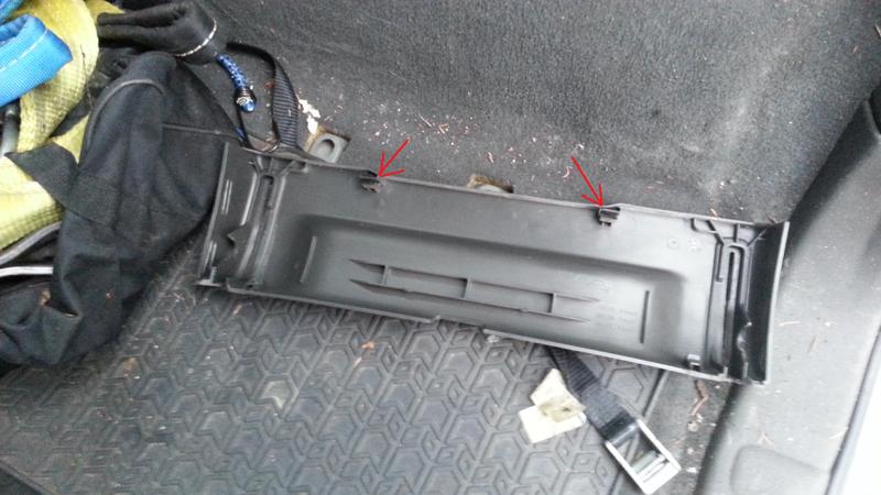

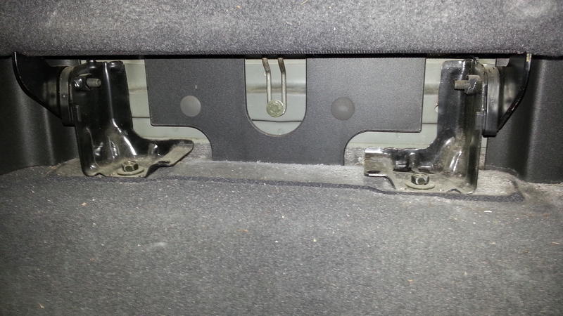

So, hab nochmal nachgeschaut.
Sitz nach oben klappen, die darunter liegende Plastikabdeckung abziehen, die ist an der unteren Seite mit 2 Clips fest, danach kann sie nach oben geklappt und heraus genommen werden.
Anschließend mit 2 Schrauben den Sitz und mit einer Schraube die Lehne losschrauben. Diese kann dann wenn ich mich noch richtig entsinne nach oben geschoben werden. Dann kann man sie nach vorne abnehmen.

BeitragVerfasst am: 25.04.2013 20:10:09    Titel:
Es ist vollbracht! War genau so einfach, wie du es gepostet hattest. Die Plastikverkleidung unter den Sitzen geht ganz leicht hochzukippen. Da muss man draufkommen. Dann zwei Schrauben und die Sitze waren raus. Die Rücklehnen ließ ich drin. Der Ausbau erbrächte nicht wesentlich mehr Platz und wenn sie draußen wären, ist da nur löchrige Verkleidung zu sehen. Nicht schön.
Dann habe ich mich auch an den Ausbau der Sicherheitsgurte gewagt. Erfolgreich. Ist ein wenig Gefummle, aber Nissan hat das alles sehr durchdacht und die Einzelteile lassen sich sehr einfach von der Verkleidung befreien und dann ausbauen. Jetzt ist der unnötige Schrott raus und ich kann an den Bau eines Staukastensystems gehen.
