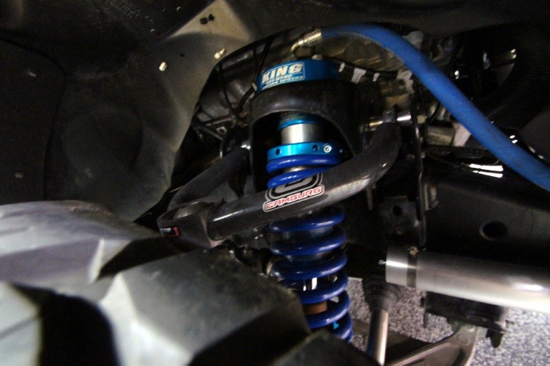

Hab was gestern gesehen- ex militaer....
http://www.thexmod.com/item_detail.asp?id=15149
BeitragVerfasst am: 12.02.2013 13:06:34    Titel:
Stefan, ich versuche nicht, Dir die Unterschiede zu erklären, sondern frage tatsächlich, was es werden soll.
Wenn's denn nun ein McPherson Federbein wird, ist's ja fein. Interessant auf jeden Fall.

wie wär es den wen man auf Doppelquerlenker umbaut

Solche "krassen" Umbauten wie von McPherson auf Doppelquerlenker sind in vielen Rennreglements nicht erlaubt bzw. führen zu einer anderen, ungewollten Klasseneinstufung. Winke Winke

ok Hau mich, ich bin der Frühling ich finde es trotzdem klasse YES YES

Klar. Technisch meiner Meinung nach deutlich überlegen. Nur teurer herzustellen

McPherson geht auch ohne Coil-Over. Die Vorderachse beim Mercedes W124 hat nur die Stossdaempferfunktion in den McPherson-(Nicht-)federbeinen und die Feder sitzt weiter innen zwischen Querlenker und Laengstraeger.
