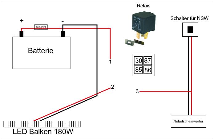

Ich habe mir einen 180W LED Balken gekauft der an den ZJ muss.
Am liebsten wäre es mir, wenn ich ihn mit den Nebelscheinwerfern gemeinsam schalten kann.
Der Strom sollte aber direkt von der Batterie kommen.
Das hat den Vorteil, daß ich den Schalter der NSW nutzen kann, ohne die lästige Verkabelung in den Innenraum machen zu müssen.
Leider hab ich keine Ahnung Hau mich, ich bin der Frühling Hau mich, ich bin der Frühling wie man das mit einem Relais anschliesst und würde euch um Hilfe bitten.
Das ist mal die Skizze, wie ich mir das vorstelle. Vielleicht kann mir von euch jemand sagen, was wohin ans Relais (welches Kabel an welche Relaisnummer gehört.
Danke und LG
Christian

1. ja, hab ich
BeitragVerfasst am: 29.05.2013 10:26:41    Titel:
3 an 86
85 an Masse
1 an 30
2 an 87
Schönen Gruß

naja, der ganze balken ist nicht zulässig aber ich denke das weiß er :)

Setz zwischen 3 und 86 ein Schalterchen.
Schönen Gruß
René

Machs doch gleich gscheit1!
1 an 30
1 an 86 und zwischenrein den Schalter Winke Winke
Den Rest so wie oben Vertrau mir
Gruß, der Bärtige
