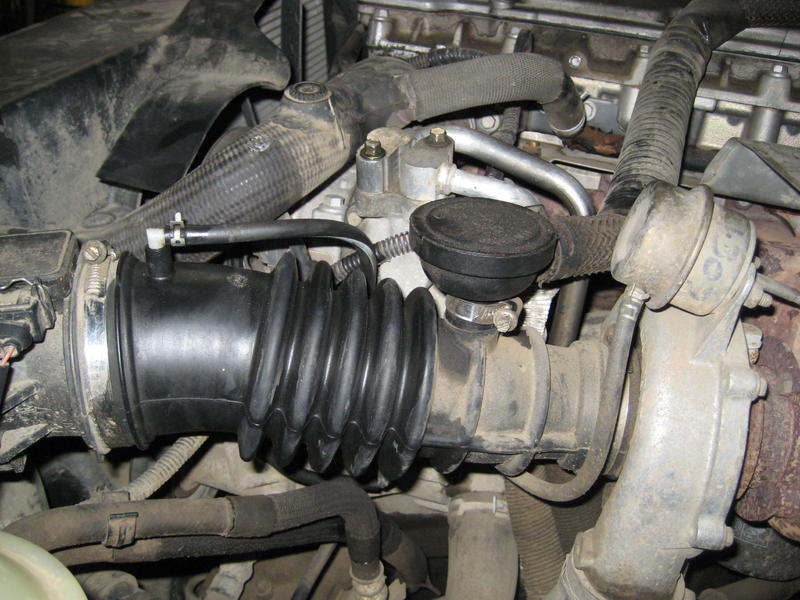

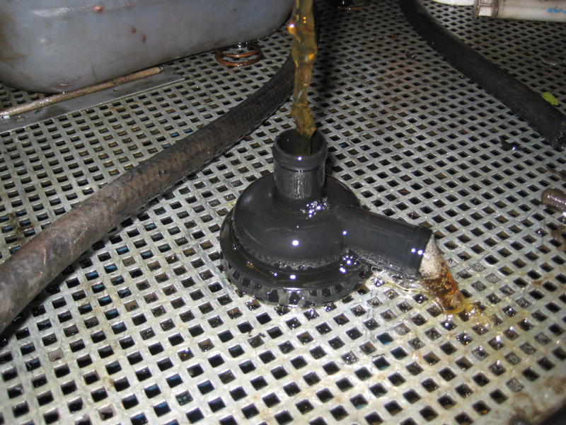

hm, noch mal zum mitschreiben, weil das Ding bei mir auch total verölt zu sein scheint und ich aus dem obigen noch nicht wirklich schlau geworden bin. Was genau macht der schwarze Pott und wo sitzt da ne O-Ring?
Muss das nu frei durchlaufen können oder sollte es eigentlich irgendwo abdichten?
Fragen über Fragen...
Gruß Frank

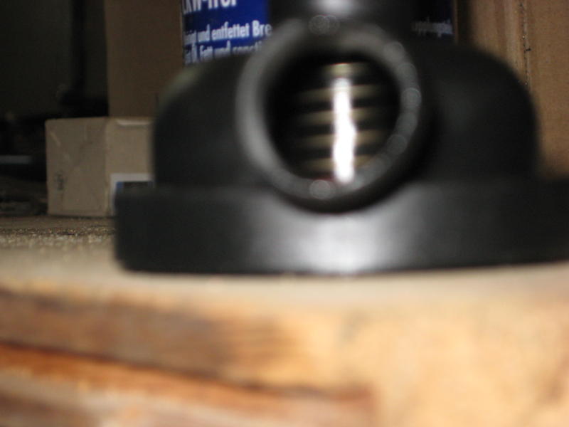

BeitragVerfasst am: 31.05.2013 18:09:55    Titel:
Das Ding ist soo leicht, da kann nichts drinn sein!
Beim Td5 das gleiche:
Es läuft so durch
Es ist aber ein "Ventil" verbaut, man sieht auf dem Suchbild die Feder. Ich denke aber das wird bei hohem Unterdruck durch Luftfilter zu und Drehzahl verhindern, dass sich der Motor zusammenzieht Ätsch .

böses auto hat folgendes geschrieben:
Gruß Frank
Dieser Pott sitzt in der Kurbelgehäuseentlüftung. In der gute alten Zeit ging ein Rohr aus dem Kurbelgehäuse einfach ins Freie. Der Zweck war den Überdruck im Kurbelgehäuse, entstanden durch an den Kolbenringen vorbei gelangte Verbrennungsgase, abzuführen. Andernfalls würde es einfach die Simmerringe aus dem Motor drücken.
Mit dem Erscheinen der besseren Menschen wurde diese Ölsauerei unterbunden indem die Gase aus dem Motor wieder der Ansaugluft zugeführt werden. Die Dose im System dient zur Abscheidung von Öl . Das Öl wird in den Motor zurückgeführt, die Gase werden verbrannt.
Die grosse Frage war ob sich in dieser Dose eine Einrichtung befindet die in der Lage ist Öl aus einem auf dem Kopf liegenden Motor zurückzuhalten.
(Das doofe an neuen Motoren ist, dass die "Kurbelgehäuseentlüftung" vom Ventildeckel abgeht wo sich im Fall der Fälle das Öl befindet.)
Der O-Ring befindet sich an dem Stutzen der Dose welcher im Zylinderkopf steckt. Mit einer Schraube gesichert.
