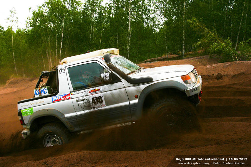

wie mache von Euch wissen, fahre ich seit ein paar Jahren diverse Veranstaltungen auf meinen kurzen Pajero
Ich liebe mein Auto Love it , muss aber zugeben nicht den Geradeauslauf zu haben, den ich mir wünschen würde. Piruetten sind schon mal drin. Das beruhigende daran ist, dass er nicht kippt. Er bleibt immer schön auf den Rädern stehen. Heiligenschein
Nur wenn ich die Wahl hätte, würde ich den längeren Radstand nehmen. Und achte immer darauf, dass die Lichtmaschine schön sauber bleibt. Hatte dieses Jahr auf der Baja 300 wieder einen Ausfall. Die Ersatzlima lag im Camp. Dumm gelaufen.
