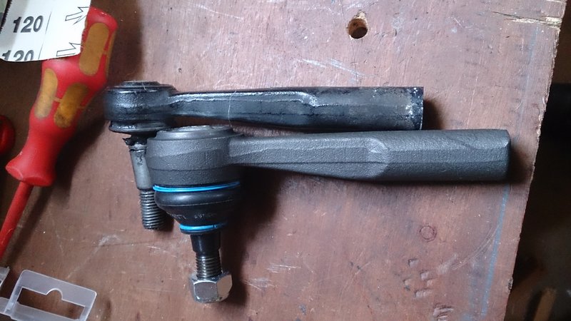

BeitragVerfasst am: 25.07.2013 18:41:13    Titel:
Wenn man bedenkt, was wir an unseren Fahrzeugen so alles Aftermarket nachrüsten, um sie "besser" zu machen, dann ist Erstausrüsterqualität in vielen Fällen in unseren Augen ja kontraproduktiv. rotfl
Wahre Worte vom Großmeister!
Chinaware vs. OEM, jetzt ratet mal was aus China kommt.

HEMI
BeitragVerfasst am: 25.07.2013 20:04:35    Titel:
der Schraubendreher?
Neh der kommt aus Tschechien, das Schleifpapier aus Deutschland, gut die Schraubenverpackung kommt wahrscheinlich auch aus China.
Für alle: Der schwarze ist der OEM und der neue ist von Meyle mit Produktion in China.
