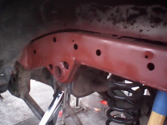

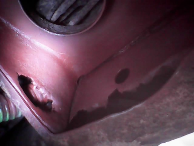

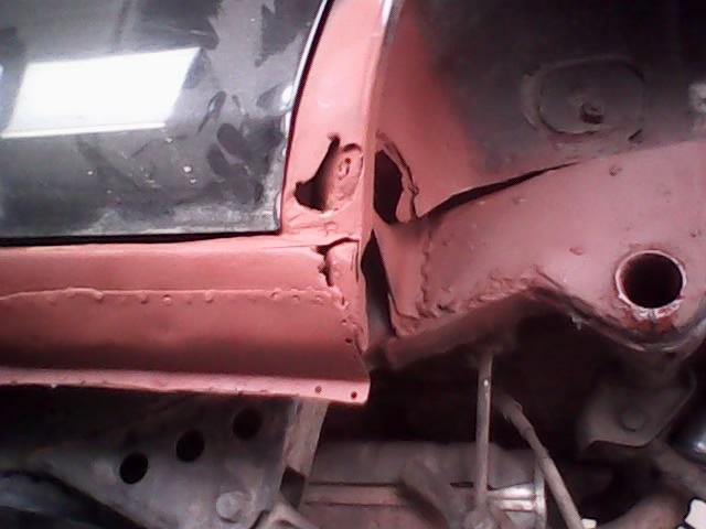

Hallo
ich hatte 2 Terrano 1. Der erste ist für kleines Geld weg gegangen weil er zu durchgerostet war. Den schwarzen habe ich mit Einspritzpumpenschaden gekauft . Nach dem Abdichten der Pumpe und dem kompletten Einstellen und zusammenbauen musste ich dann festellen, dass das Gehäuse der pumpe einen Haarriss hat. Wie aus dem nichts kam nach wenigen Sekunden ein Tropfen aus dem Metall der Gehäusemitte. Also neue pumpe und nochmals alles neu.
Motorlager mögen das Diesel nicht und wurden später erneuert. Die Lager werden sehr weich.
Hau mit einem spitzen Hammer kräftig in den Rahmen, dass muss halten. Ich hatte beim Kauf nur einen Schraubenzieher genommen und später war es doch mehr Arbeit.
