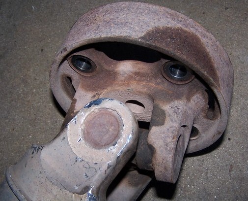

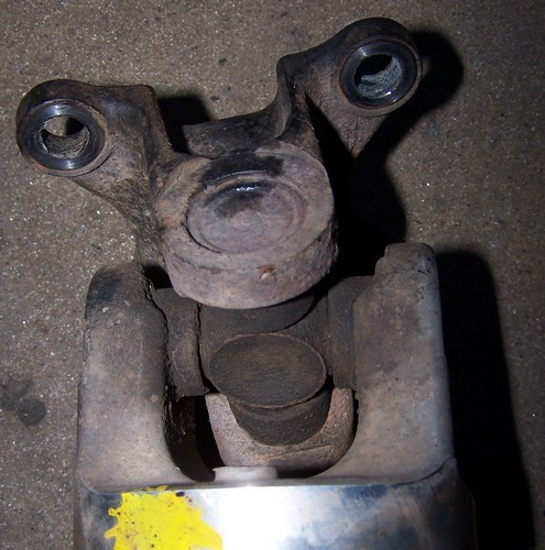

vielleicht kennt sich hier jemand mit Kreuzgelenken aus
ich habe auf Grund von Vibrationen «Ê KM/h mal die hintere Kardanwelle ausgebaut und dabei festgestellt das die Kreuzgelenke über eine Art Rastposition in der Mitte verfügen, sie rasten als in der Mittelstellung ein.Das ist bei allen Gelenken an der Kardanwelle,bei einem mehr ,beim anderen weniger.Ist es nicht normal so das sich die Gelenke ohne Widerstand von einer Seite zur anderen bewegen lassen müsste.
Der freundliche Jeep Partner sagte mir ; naja wenn das bei allen Gelenken so ist dann wird das wohl normal sein.
Naja, tolle Antwort.
Das Problem ist das ich eine komplette Kardanwelle kaufen müsste , da sich die Gelenke nicht austauschen lassen.
Ich habe einen Jeep Grand Cherokee WH 5,7 Hemi Bj 06

BeitragVerfasst am: 13.08.2013 21:31:49    Titel:
Hallo, die Gelenke sind fertig wenn sie in einer Position "eingelaufen" ist.
Liebe Grüße Robert

BeitragVerfasst am: 14.08.2013 06:47:33    Titel:
Du solltest die Antwort eigentlich schon wissen nach dem du quasi in allen Foren "frägst"
Sorry aber Crossposter kann ich so garnicht Grins
Der Händler weiss es nicht besser. Er kann im Teileprogramm nur folgendes Bild sehen
da gibt es die Wellen nur komplett und keine Gelenke die für den tausch vorgesehen sind.
Wie du sicher schon öfter gelesen hast hast du diverse optionen:
1. Welle zum Wellenbauer
2. Neu Welle kaufen 285.- inkl Mwst beim Freundlichen - Nummer 52105728AE - aktuell sofort verfügbar
3. gebrauchte Welle kaufen
4. Gelenke Messen und Teiledealer beschäftigen.

BeitragVerfasst am: 14.08.2013 07:39:31    Titel:
Hi,
wenn die Gelenke in eine Position "Rasten" dann sind sie im Ar....h. Das hat die jeder gesagt!
Die Gelenke müssen sauber, spiel und ruckelfrei gehen.
Leider gibt es Wellen die nicht für den tausch von gelenken vorgesehen sind - wie deine eben.
Nicht alle Mechaniker bei Jeep kennen sich mit deren Technik aus - ich kenn genug "US Car Tuner" die nicht ein Wort Englisch sprechen.
Dir belieben wohl nur diese Optionen
