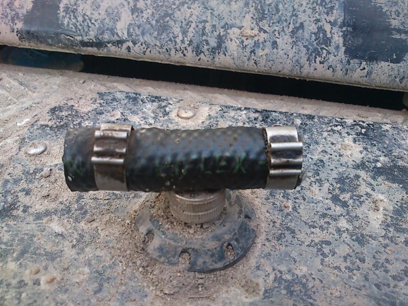

BeitragVerfasst am: 04.09.2013 20:46:16    Titel:
wie du die torx an der spannrolle vorbei bekommst, mußt du mir mal erklären
aber ist ja nur eine 15er mutter, allerdings mit LINKSGEWINDE
aber wenn ich den in die finger bekomme der diesen schlauch eingebaut hat Hau mich, ich bin der Frühling
