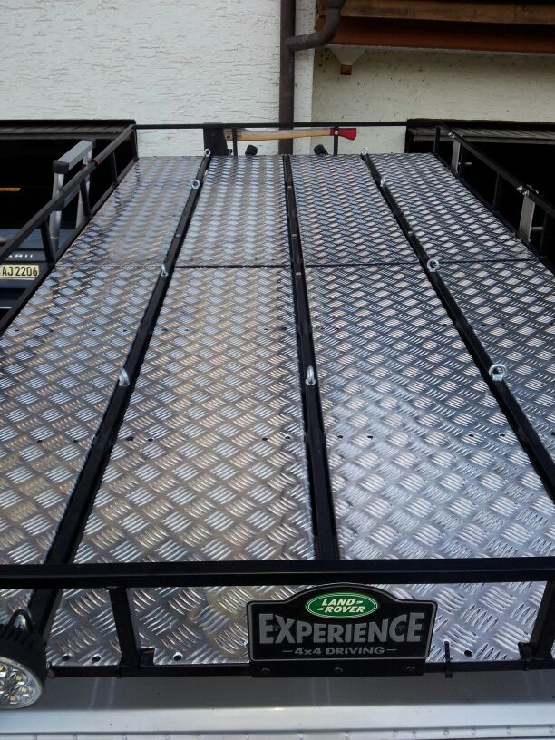

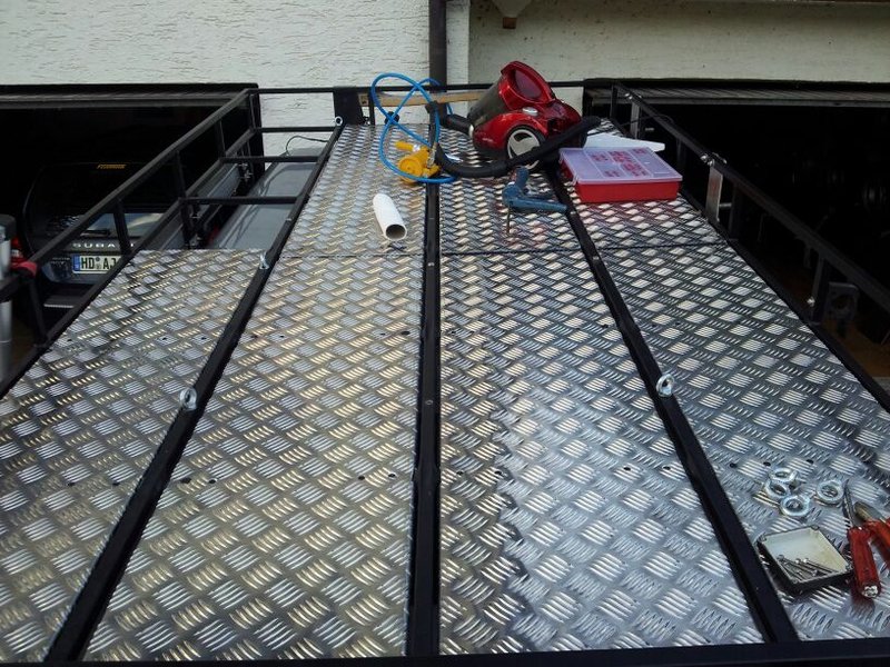

BeitragVerfasst am: 19.10.2013 20:54:44    Titel:
so, riffel is jetzt druff un ich muss sache: subba rotfl
Also das Riffelblech ist alle 40cm vernietet, wenn man drüberläuft biegt sichs minimal durch, federt aber wieder zurück.
Wie es eben auch mit dem Holz war.
Also danke nochmal an alle, die hier mit Tipps und Infos geholfen haben:
Gruß Erik

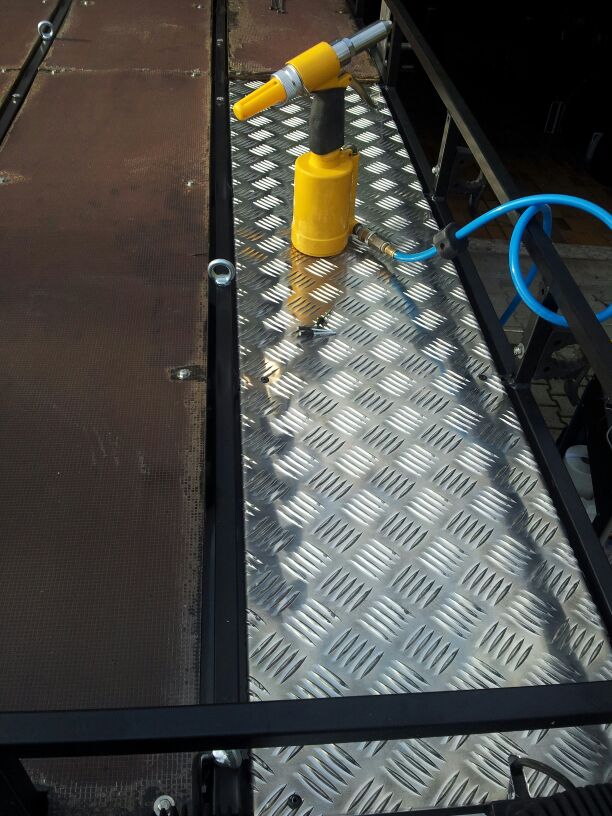

BeitragVerfasst am: 19.10.2013 21:20:35    Titel:
schaut gut aus YES
nur interesse halber: was für niete hast du verwendet (größe, form und material)?
Maverick
Spritzlappen-Pienzchen
Wohnort: Mückenloch
...und hat diesen Thread vor 4624 Tagen gestartet!
BeitragVerfasst am: 19.10.2013 22:10:08    Titel:
Grösse 4,8
Material:Alu lackiert
Form: rund. Oben kopf unten Schaft. Wie ein pilz. Muessen Pilzniete gewesen sein rotfl
Gruß Erik
borsti
Schwerkranker Araber
Wohnort: In dä Nä fo Fädd
1. Nissan Navara
2. Mercedes SL
BeitragVerfasst am: 20.10.2013 06:39:53    Titel:
Ist das dein alter Träger?
Kein Dachzelt mehr? Unsicher
Maverick
Wohnort: Mückenloch
BeitragVerfasst am: 20.10.2013 09:13:51    Titel:
Neee zur Zeit kein Dachzelt.
Erst im Fruehjahr wieder Winke Winke Tröst
Und ja das ist mein alter Traeger. Es wurde nur das Holz gegen Alu ersetzt.
Gruß Erik
