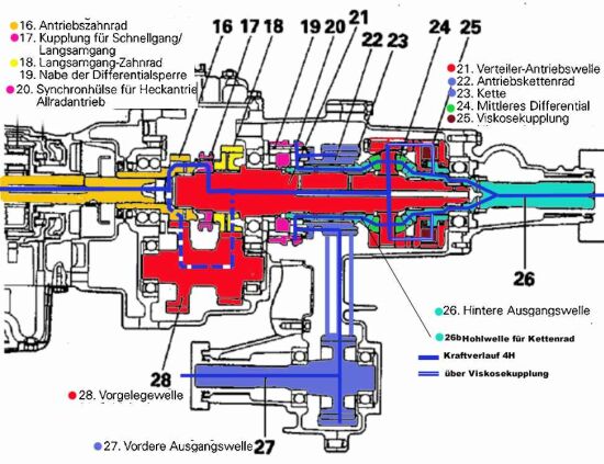

OffRoad-Ranger
Wohnort: LA
1. 2477ccm díosal, Der Grüne
3. 2499ccm díosal, Der Weiße
5. 2477ccm díosal, Der Blaue
BeitragVerfasst am: 12.10.2013 10:27:47    Titel:
Hej Martin,
das klingt nicht nur kompliziert, das ist es auch Grins
Denn wenns ein einfaches Getriebe wäre hätten es viele andere Fahrzeuge auch verbaut Ja
Ich hab noch ein farbig markiertes Schema, wo man den Kraftfluß erkennen kann.
Einfach ist aber auch das nicht Unsicher
"Bild einfügen geht grade nicht, denn der Cback Cracker Tracker hat zugeschlagen" traurig
pcasterix
Wohnort: Wesel am Rhein
1. Pajero V60 Classic LWB Bj 05
2. Samurai ( allradkermit )Bj 87
BeitragVerfasst am: 16.10.2013 18:55:51    Titel:
Moin
OffRoad-Ranger hat folgendes geschrieben:
hier isses:
Grüße
Peter
V60 Classic `05 auf 33" im Erstbesitz, Offroad modifiziert ;-)
Geländewohnwagen Eriba Offroad Puck `87, Umbau 2012.
Samurai `87 "Allradkermit", mit H Kennzeichen, kompletter Neuaufbau 2008/09. Offroad modifiziert.
*Allradtechnik seit 1974*
