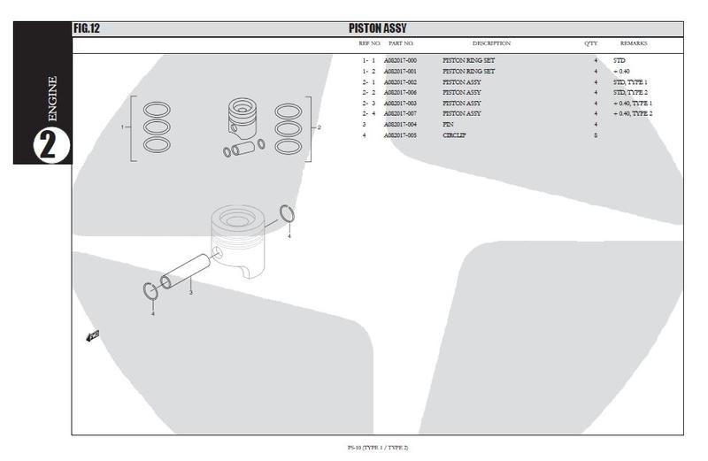

Kolbenringe zu tauschen ist eine "Operation am offenen Herzen", das bedingt den Ausbau und die (ziemlich) komplette Zerlegung des Motors. Das macht man, wie beim Doktor nur, wenn man sich dessen auch sicher ist. Deine Situation ist allerdings, was die Ursachen angeht, recht ungeklärt, und auf dieses Problem solltest du deine Aufmerksamkeit konzentrieren. Über eine Ferndiagnose lässt sich dazu trotz aller wohlmeinenden Absichten nichts belastbares aussagen.
Entweder du lässt zunächst den Motor mal "von einem richtigen Doktor" untersuchen oder du beobachtest zumindest über einen längeren Zeitraum mal den Ölverbrauch ("Irgendwo muss das Zeugs ja hin"), um dann genauer beschreiben zu können, was Sache ist. Wenn du keinen nennenswerten Verbrauch hast (hängt auch wieder sehr von der Viskosität des verwendeten Öls ab), brauchst du auch nichts zu unternehmen, auch wenn der "Qualm" natürlich "so" nicht sein sollte.
