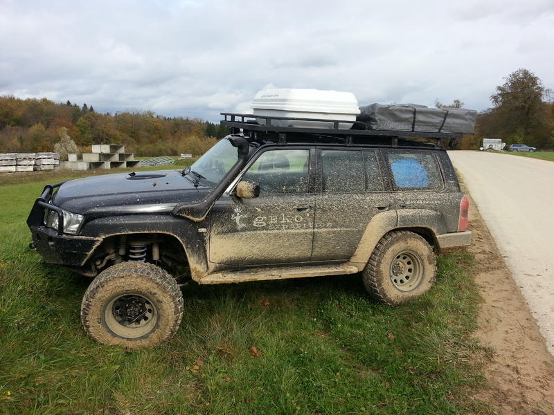

Der Kollege macht sich offenbar ganz große Sorgen um "Angriffe von unten". Was der da an Schutzplatten und Blechen verbaut hat is ja gewaltig. Allein die ganzen Schutzbleche dürften für ein Mehrgewicht von 100kg sorgen. Aber nun gut, jeder wie er mag.
is mal was anderes, was ist der Vorteil von so einem hohen Fahrzeug?
...und was macht der Fahrer gerade?
Hier kommt Kurt, ohne Hemd und ohne Gurt. Sabber.....Lechz....Arrrhhh
Es ist doch nur Show.
Er hat sehr viele kleine Detailfehler mit eingebaut.
Die verbaute Federn ist (wenn ich mal die Drahtstärke als Anhaltspunkt nehme) VIEL zu hart.
Was sollen die Dämpfer denn machen wenn eine zu harte Feder verbaut ist?
Ich weiss von einem anderen Forum, dass der Besitzer des Wagens wohl körperlich behindert ist bzw. einen Unfall hatte und daher im Rollstuhl sitzt. Daher wurden viele Dinge eingebaut die ihm wohl sehr helfen den Wagen wie jeder andere auch zu nutzen.
Hauptfahrgebiet ist die Sahara wo er gern völlig alleine rumfahren möchte ohne auf andere angewiesen zu sein. Beispielsweise kann er aus dem Auto ohne auszusteigen den Reifendruck regulieren. Bei einem Fassungsvermögen von 550 Liter Diesel wird er vermutlich auch recht weit kommen in der Wüste.

Ich habe mir das Auto angeschaut und es wirkt alles sehr harmonisch und ist sehr sauber verarbeitet.
Auf gut Deutsch...das Auto ist der Hammer und Cool und Mega und so rotfl
Nichts wirkt overdressed wie manch andere dieser Pimp my Patrol Fraktion Heiligenschein

Er hat die Übersetzung der Achsen verkürzt. So passt es!
Frage mich nur warum er den von unten derart gepanzert hat. Die Bleche sind stellenweise viel zu dick! Damit könnte man unbeschadet durch ein Mienenfeld pflügen. Auf der Straße oder Piste sicher ein Problem. Ich sag nur ungefederte Masse. Auch ein paar andere Dinge sind nicht ganz zu ende gedacht. Da wird es sicher noch die eine oder andere Modifikation geben. Den Kühler versucht man in der Regel z.B. möglichst frei zu halten. Die vordere Stoßstange ist glaube ich nicht Airbag geprüft wie die von ARB und dürfte nebenbei die Kühlluft ziemlich behindern. Bin gespannt was da noch kommt!
Die hintere Stoßstange werde ich definitiv auch noch anbauen. Die gefällt mir sehr gut!!!

Aber schau mal die Stoßstange hat kaum Luftöffnungen und kaum einen Spalt zum Kotflügel. Auf dem Foto kann man schon erahnen das hier Berührungspunkte sind weil der Rahmen arbeitet. Mit Dreck dazwischen hast Du dort in Kürze Rost.
das ist irgend n kunststoff würd ich sagen
damit würd ich durch kein minenfeld fahren...

Kevlar, also doch Minenfeld rotfl
Die Idee ist gar nicht sooo verkehrt denke ich. Vermisst habe ich so was eigentlich noch nicht wirklich.

Was hat der an seinen Pneus Obskur
sgm
Wohnort: Buchholz
1. Nissan Patrol Y61
2. Toyota LC J125 R.I.P.
BeitragVerfasst am: 06.11.2013 21:08:57    Titel:
jensolli hat folgendes geschrieben:
Luftdruckregelanlage für die Reifen
RDRA (Reifendruckregelanlage)
http://de.m.wikipedia.org/wiki/Reifendruckregelanlage
