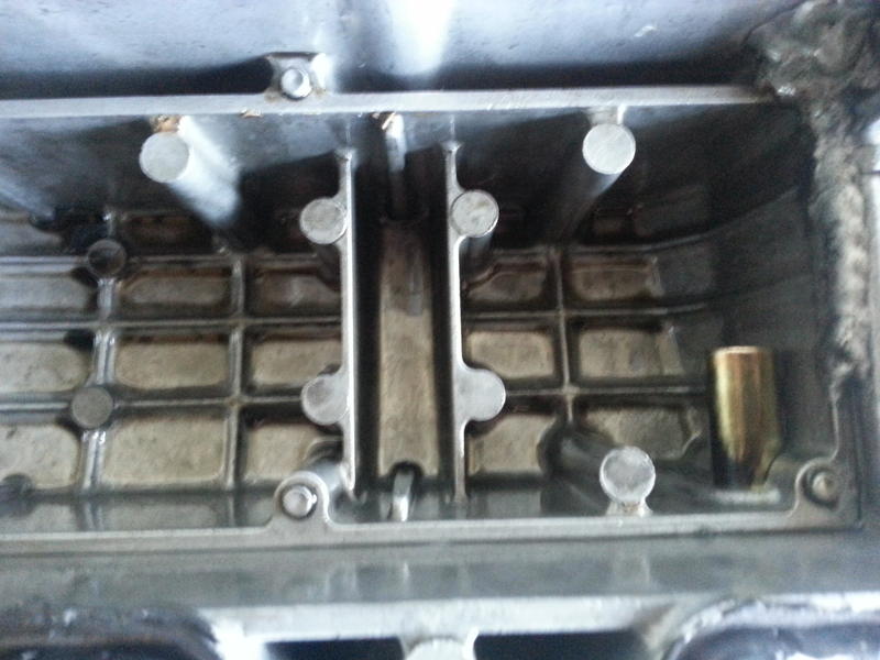

neu aufgebaut auch unteranderem eine Motorgeneralüberholung . Leider habe ich nun das Problem das mir aus der Kurbelwellengehäuseentlüftung,also Rohr aus dem Ventildeckel , bei drezahlen ab 2500min oel spritz was dann natürlich dann weiter zum Turbo gelangt.
Der Motor hat die Vakuumpumpe an dem Ventildeckel leider wurde dieser aus welchem Grund auch immer vom vorgänger
geschweist . Nun meine Vermutung das auf der innenseite die Labyrinthblech auf dem Ventildeckel befetigt ist, das verhindert das oel in das Entlüftungrohr gelang. Hat jemand ein Foto oder einen Ventildeckel liegen um das zu prüfen?
Wäre wirchklich dankbar und hoffe das dies auch das Problem ist weil sonst meine Vermutung ein zu starkes BLOW BY durch falsche Kolbenringe ist.

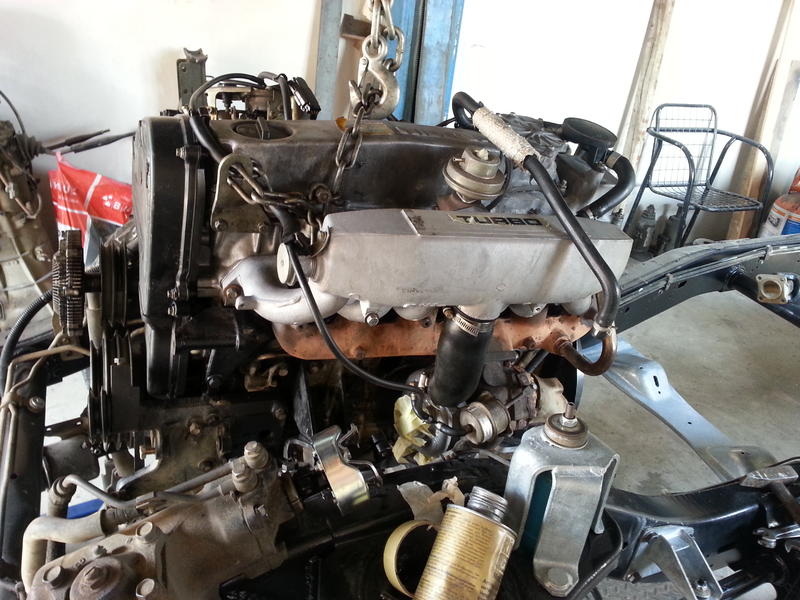

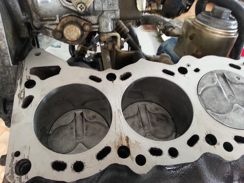

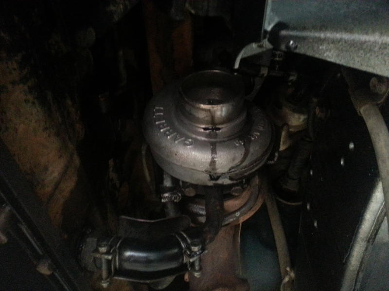

Hallo zusammen wollte noch ein paar Bilder zu meinem Problem hinzufügen denn " Bilder sagen mehr als Worte"
hat jemand evtl. noch eine idee weshalb mir der Turbo Oel aus dem Ventildeckel zieht folgende Dinge wurden gepüft
Vakuum, Menbrane der Kurbelwellenentlüftung meine vermutung liegt an dem nicht geschützten Rohr in dem Vetildeckel

http://nissan4u.com/parts/patrol_gr/el_y60/1996_12/type_1/engine_mechanical/cylinder_head_rocker_cover_camshaft_and_valve_mechanism/illustration_2/
Ich habe noch die alte Version des Ventildeckels, ohne Unterdruckpumpe.
Der hat innen auf der Oberseite ein Blech angeschraubt, auf dem das Öl zurück fließt.
Das Blech ist mit mehreren kleinen Kreuzschlitz-Schrauben befestigt, und zumindest im Original Zusand mit ner Art Kleber/Dichtmittel zusätzlich reingeklebt.
Das hab ich allerdings entfernt (den Kleber), weil der mit den Jahren aushärtet und brüchig wird. So kleine Partikel will man nicht wirklich im Ölkreislauf haben.
Kannst ja mal schauen, ob bei Dir mal ein Blech drin war, sprich Reste von Klebstoff suchen. Löcher mit Gewinde suchen.
Ansonsten wenn der Motor wirklich soviel Öl rauswirft, dann stimmt was mit den Kolbenringen nicht. Würde ich mal nen Kompressionsdruck Test machen.
Ansonsten Respekt, ich bau meinen Patrol auch grad neu auf. Da bist Du schon n Stückchen weiter als ich.
Hoffe, Du hast den Motor auf dem Foto hinten abgestützt, das mögen die Motorlager garnicht wenn er da so schräg drin hängt.
Und lackier die ganzen Teile die neu sind, und auf den Fotos so silbern aussehen. Die rosten sonst innerhalb kürzester Zeit.
Gruß Andreas
BeitragVerfasst am: 18.05.2013 11:43:49    Titel:
Wenn deine Kurbelwellenentlüftung einen zu hohen Widerstand hat, verbrennt dein Motor Öl.
Dein Motor nebelt dann recht stark!
Frag mal den schmake.
Er hat einige Y61 2,8er Teile liegen.
Auch einen kompletten Ventildeckel mit Vakuumpumpe.
So könntest du wieder auf original umbauen.
Wieso dein Vorgänger das gemacht hat, kann ich dir sagen! Die Vakuumpumpe kostet über 800€, wenn sie ersetzt werden muss.
Da bastelt man lieber was zusammen und riskiert einen Motorschaden.
Gruß Andreas
Das trägt zwar nicht wirklich zum Thema bei, aber ... ich würde mal meinen, daß die "Anbau-/ Anschraubteile" verzinkt wurden. Ja

Wollte mich bei euch für die Hilfe bedanken .. Andreas es ist richtig wie Dirtrider erkannt hat sind die Teile Feuervezinkt aber nicht nur die Anbauteile sondern alles YES der Rahmen ist Stahlkugelgestahlt aussen und innen so gut es ging und dann
das ganze ins Tauchbad dem Rost habe ich ermastmal bye bye gesagt .. das einzige was echt hart war die gefühlte 1Million Gewinde nachschneiden . ..Bilder davon folgen noch .. .

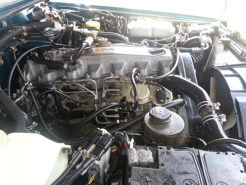

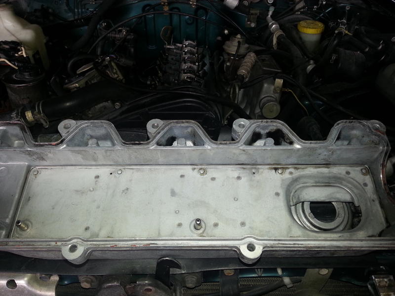

Hallo so bin nun Besitzer eines tropffreinen Patrols alles 100% dicht YES
es lang wirklich an dem Ventildeckel wo das Innenblech gefehlt hat.
Herzlichen Dank an Hr. Schmacke für das Implantat und die schnelle Lieferung Winke Winke
und anbei eine kleine Fotodoku von meinem traum in Grün
Grüße Mladen
