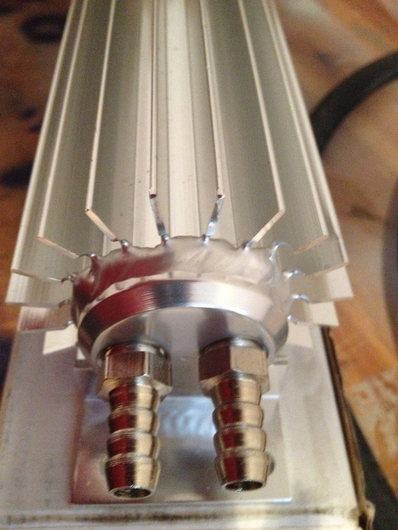

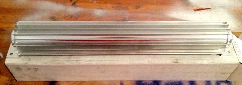

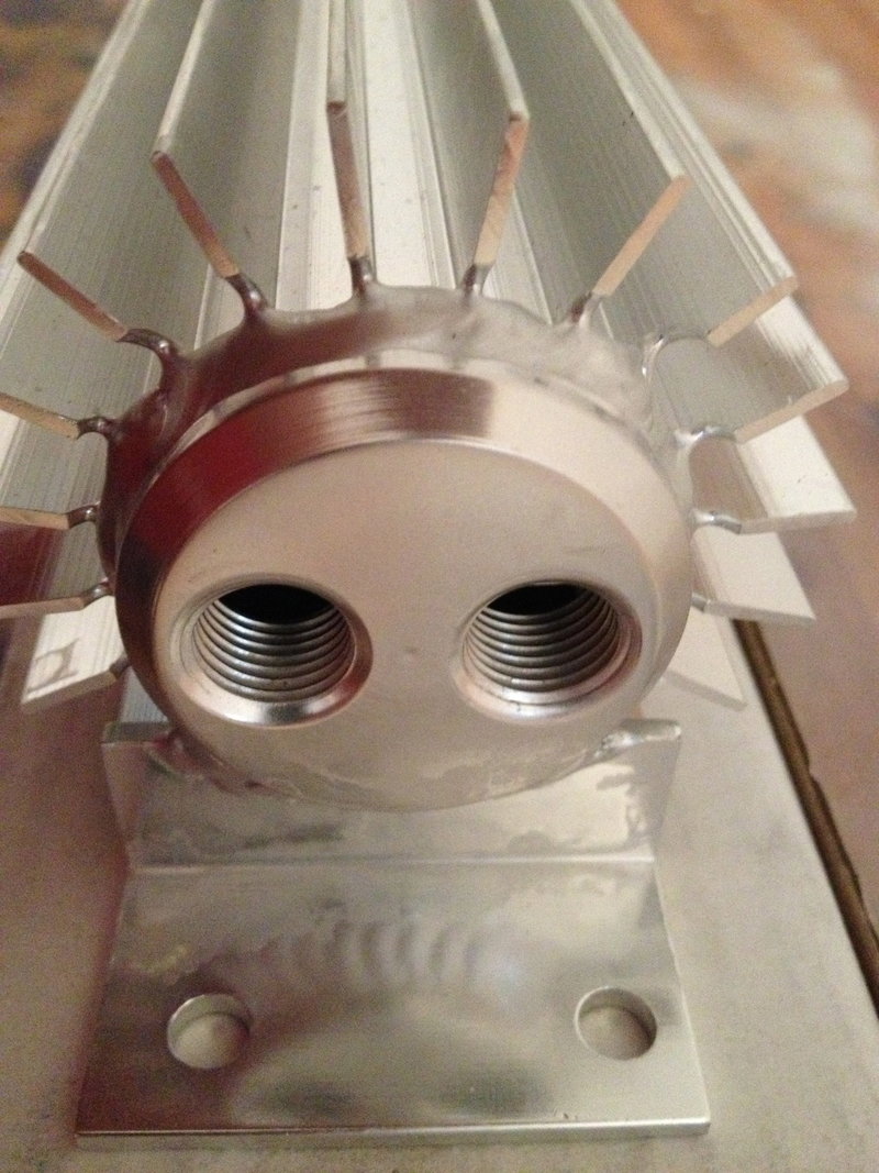

So der Kühler ist angekommen.
die Qualität ist gut nur leider ist der Schlauchanschluss zu klein.
Meine Schläuche haben einen Innendurchmesser von 12,7 mm und leider kann man max Fittinge für Schläuche mit 10 mm montieren. Die größeren haben einfach keinen Platz. traurig
Habt ihr da ne Lösung?
Ansonsten werd ich den Umtauschen gegen den Kühler mit jeweils nur einem Anschluss auf jeder Seite. Ja

BeitragVerfasst am: 01.12.2012 13:51:27    Titel:
Fittinge mit Innensechskant?
wirds wohl leider nicht geben.
