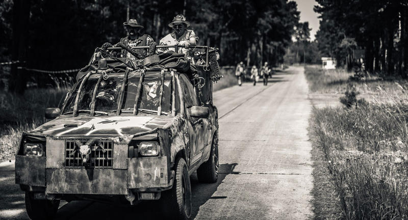

Geht so in die Richtung ... na ja Öhmm bei euch eventuell etwas ausgefeilter.
Ford Explorer "Tiger" Hau mich, ich bin der Frühling
Thread dazu --> http://www.explorer4x4.de/viewtopic.php?t=17246&postdays=0&postorder=asc&start=0
Alte (91-94) Ford Explorer gibt es z.Zt. fast für ein Handgeld. Grundsätzlich 4.0 Benziner + Automatik + Allrad alles unter einer Karosse mit Leiterrahmen. TTB vorn - Starrachse hinten.
