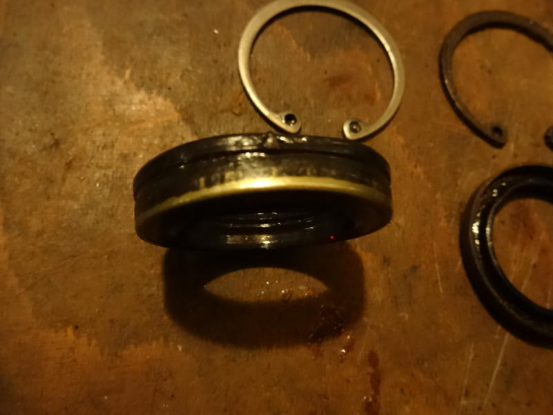

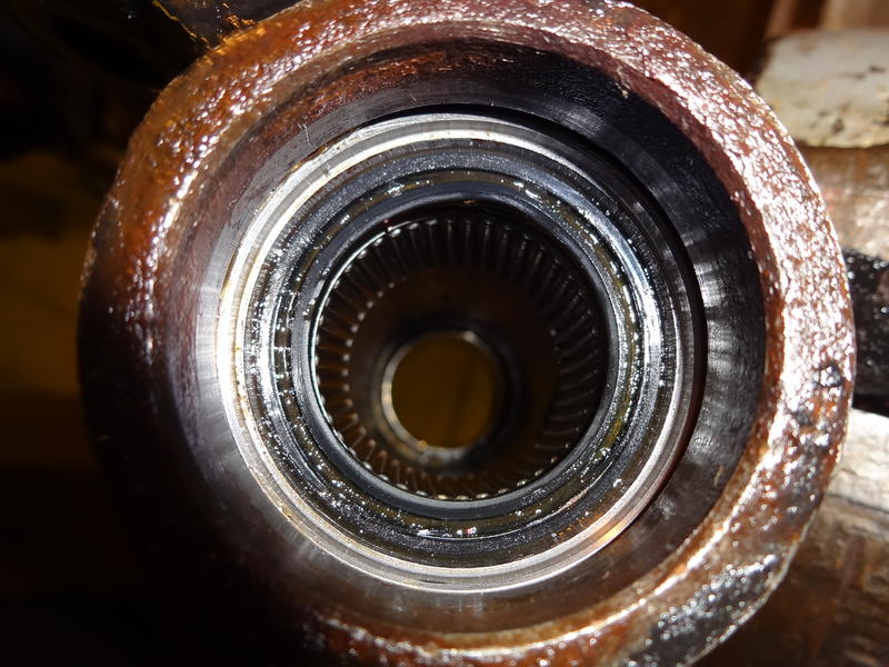

So, das Lenkgetriebe liegt wieder auf der Werkbank.
Es hat lediglich den Staubring rausgedrückt, alle anderen Ringe saßen noch an Ihrem Platz !!
Auch der Segering saß bombenfest Unsicher

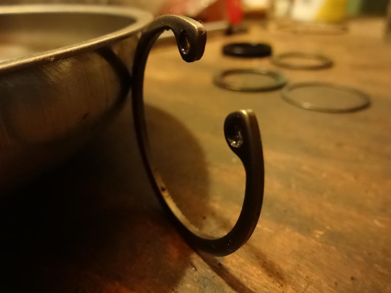

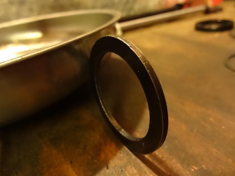

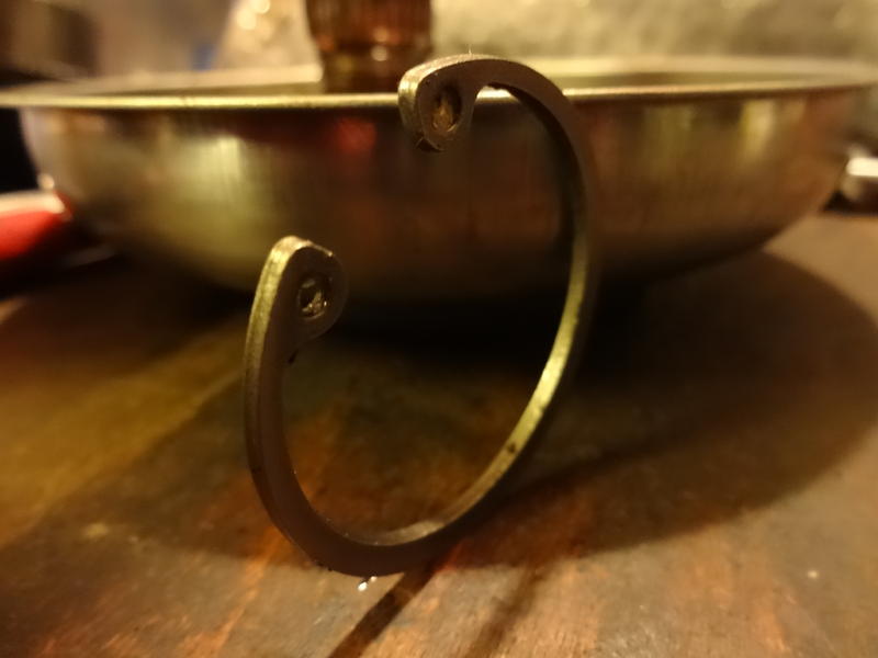

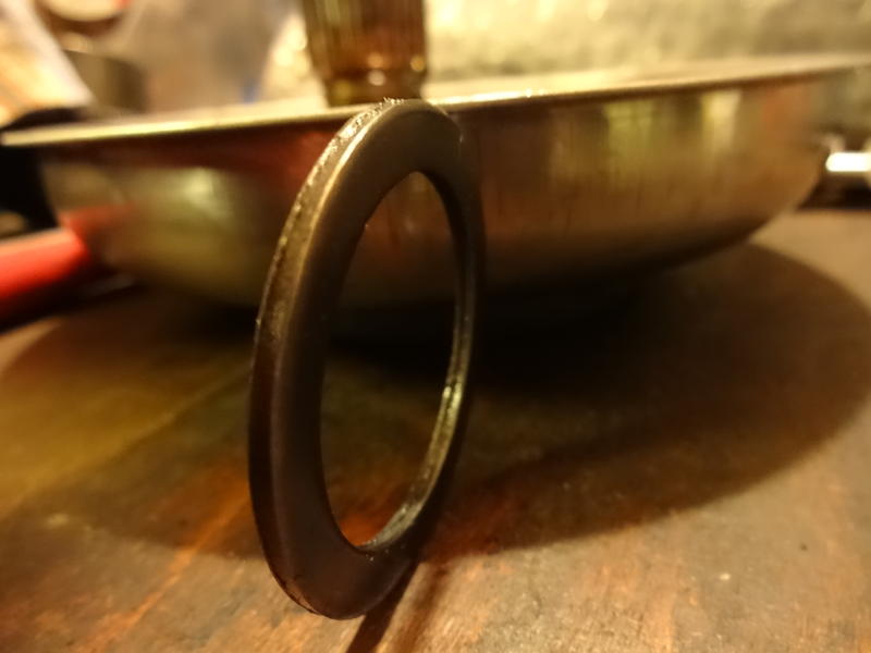

Der Segering hat nur bei ganz genauem hinsehen eine gefaste und eine scharfe Kante. Das gleiche beim Stützring.

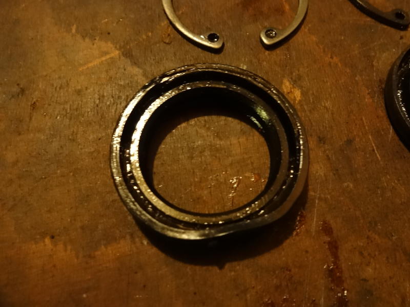

Leider hat sich der Staubring verzogen und ich denke er ist für einen Wiedereinbau unbrauchbar.

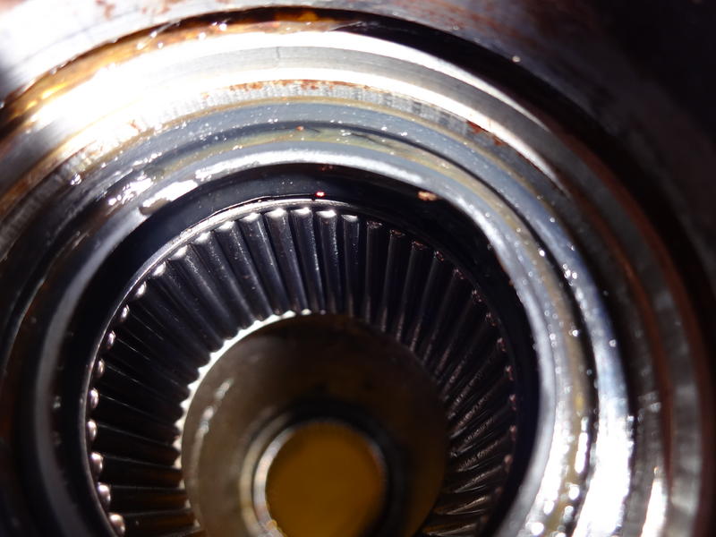

Den Simmering bekomme ich zerstörungsfrei nicht mehr raus, hab schon mit nem kleinen Montiereisen angesetzt und dabei eine Stelle ruiniert (siehe Bild).
Wo liegt der Fehler? Warum hat sich der Staubring ausgedrückt, der Rest nicht und nun ist es undicht? Es scheint so, als habe der Staubring gedichtet und gar nicht der Simmering ... hab ich die beiden vertauscht ???? Obskur

Der Simmerring auf dem Bild ist verkehrtrum eingesetzt.
Die offene Seite des Ringes gehört normalerweise auf die Druckseite (nach oben)
(... vorausgesetzt es ist ein normaler Simmerring ohne eine zusätzliche Dichtlippe). Ja
Hast Du den Simmerring mal so außerhalb des Lenkgetriebes auf die Segmentwelle geschoben, und geguckt, ob dieser auch "straff" genug sitzt?

Obskur Du hast Recht Didi Nee, oder?
Eben war ein Kumpel bei mir und er machte mich direkt darauf aufmerksam, daß ich den Simmering verkehrt herum eingebaut hab Hau mich, ich bin der Frühling
Ich hab den Simmering jetzt wieder heraus bekommen, aber leider ist er nicht ganz geblieben, eine kleine Ecke der Dichtfläche ist ausgerissen.
Ja Didi, ich hatte ihn vor dem Einbau über die Segmentwelle geschoben und er saß ausreichend straff.
Nun werde ich nen neuen Dichtsatz ordern.

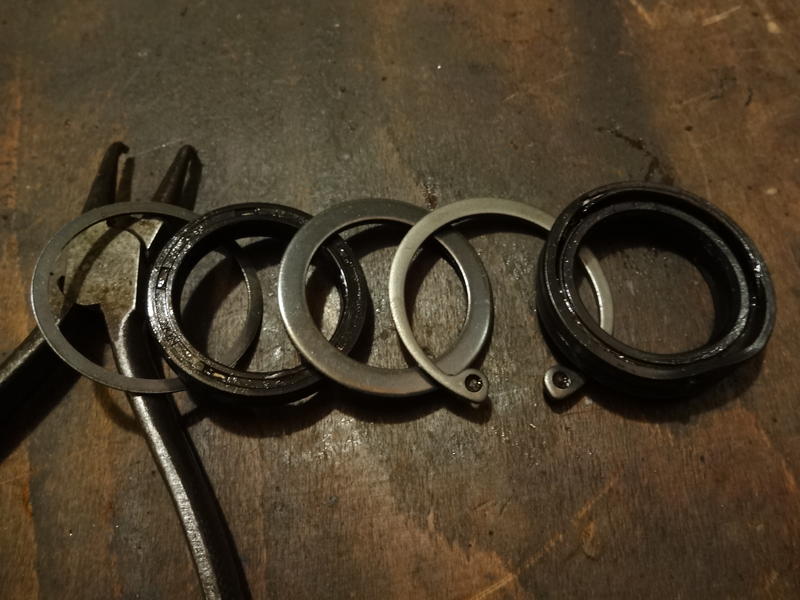

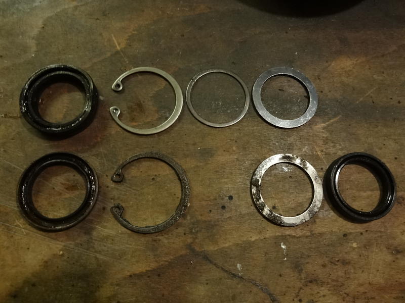

In welcher Reihenfolge soll ich den neuen Dichtsatz, den schmalen Ring betreffend, nach Eurer Meinung einbauen?
meine jetzt favorisierte Reihenfolge: schmaler Ring > Simmering > Stützring > Segering > Dichtring ?

EIGENTLICH sollte der Stützring direkt am Simmerring liegen, also Deine favorisierte Lösung oben.
Den Staubring habe ich mit der offenen Seite nach außen montiert gehabt und ich bilde mir ein, genau so ein- wie ausgebaut zu haben. Von der Dichtigkeit würde ich das aber als "wurscht" einordnen.

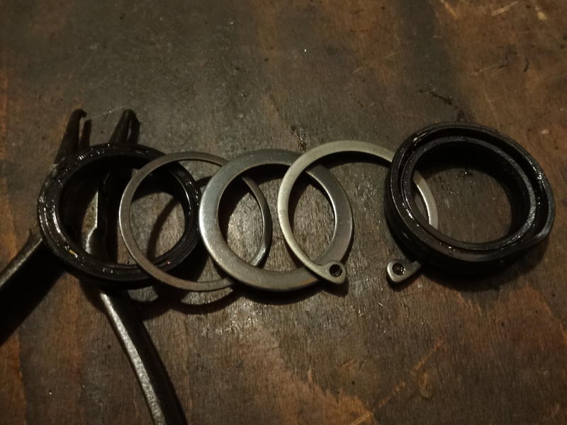

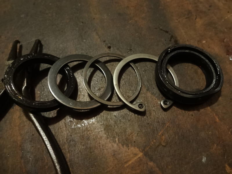

Ich würde das so wie in Bild 2 einbauen.

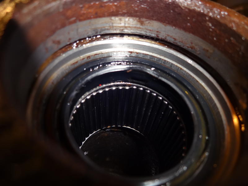

Gund: Der Simmerring "rutscht" so etwas weiter nach innen ins Lenkgetriebe, dort wo die Segmentwelle im Ölbad, sprich ohne Rost oder andere Beschädigungen (Einlaufspuren ), war/ist.
Sieht die Segmentwelle außerhalb des alten Simmerringes auch top aus, dann ist es egal, ob Du die "Distancescheibe" über oder unter den Simmerring einsetzt.
Der Sinn der Scheibe besteht darin, die Position des neuen Simmerringes so zu verändern, daß er nicht in der "Einlaufspur" des alten Simmerringes auf der Segmentwelle sitzt.
Den Staubschutzring mußt Du so einsetzen, daß er außen geschlossen ist (die Dichtlippe konisch nach unten auf der Segmentwelle - andersrum wie in den Bildern).
... Stützscheibe und Seeger-Ring gehören aber auch jeweils gedreht > die kantige Seite nach unten. Ja

Um 21:00 war ich fertig und um die Spannung vorweg zu nehmen: es ist dicht !!!! YES
Den neuen Dichtsatz konnte ich gestern beim Smile abholen und ich hab mich direkt nach Feierabend dran gegeben.
Den kleinen Distanzring hab ich nach einigen Überlegungen letztendlich weg gelassen!
Den Simmering hab ich dieses Mal mit der Nut richtig herum eingesetzt ... ja ja Didi, Du hast Recht, wir werden alle nicht jünger Zwinker
Den Segering hab ich mir genau angeschaut und festgestellt, daß er an der Außenkante ganz leicht konisch ist. Also hab ich ihn mit der breiteren Seite nach außen eingesetzt. das ist auch die leicht schärfere Kante.
Ja und den Staubring schaute ich mir auch genau an und hab mich zum Einbau mit Nut nach innen entschlossen.
Also hab ich nun hoffentlich alles richtig gemacht Heiligenschein
Die Segmentwelle war eigentlich gar nicht eingelaufen und daher kann der Simmering sitzen, wo er es am liebsten mag Grins
Inzwischen bin ich knapp 20 km gefahren und das Lenkgetriebe hält dicht ...
Vielen Dank an alle für die starke Hilfe Sensationell ohne Euch wär´ ich echt aufgeschmissen gewesen !
