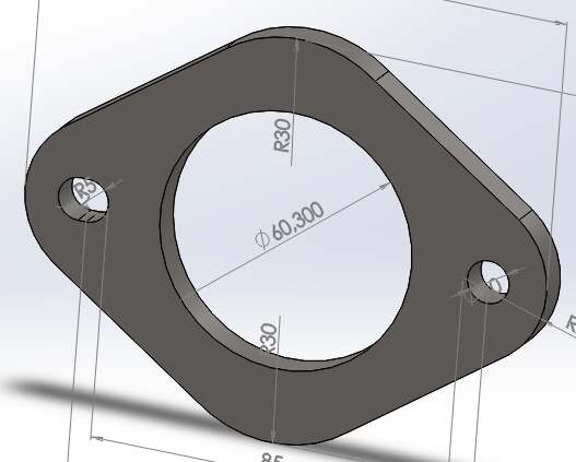

Ach noch was, welche Flansche hast du denn verwendet damit das auf das Originale Hosenrohr passt? Meine die Schraubverbindung??

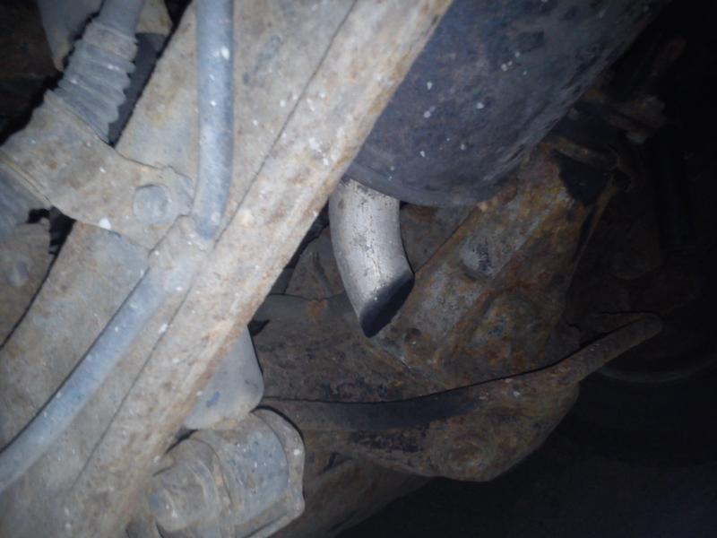

Ich habe den Auspuff vor der HA mit einem 90Grad Bogen nach unten enden lassen. War für den TÜV in Norddeutschland so okay. Dadurch konnte ich mir das Geschlängel über der HA durch die Stossdämpfer sparen.

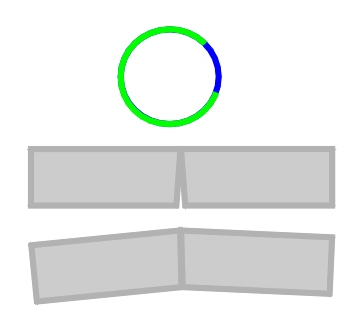

Einschneiden und biegen ist nicht so toll, geht aber.
Schneide mir aus 90° Bögen immer so viel raus, wie ich benötige.

wenn man nur leichte knicke will, geht einschneiden locker, entweder mit der Säge oder 1mm Scheibe der Flex
einfach nur einmal reinschneiden so das noch ein Steg stehen bleibt, oder wenn der Winkel größer sein soll leichten Keil rausschneiden in etwa so
die Flansch hab ich mir aus nem Stück Flachmaterial gefräst, gibts aber bestimmt auch irgendwo fertig zu kaufen

Hab ja ab dem Turbo gebaut und einen aufwändigen Flansch gefräst.

hmm meiner war eingetragen damals mit schalldämpfer..

ist zwar kein Patrol, aber es wurde auch ein auspuffumbau damals vorgenommen, was für den TÜV in ordnung war.
Da wurde das Endrohr weggelassen und ein anderes kleines Endrohr am Topf verschweißt.
