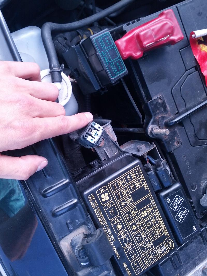

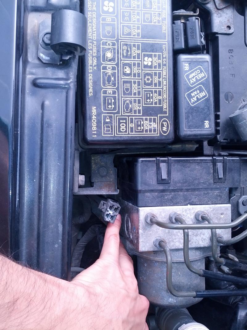

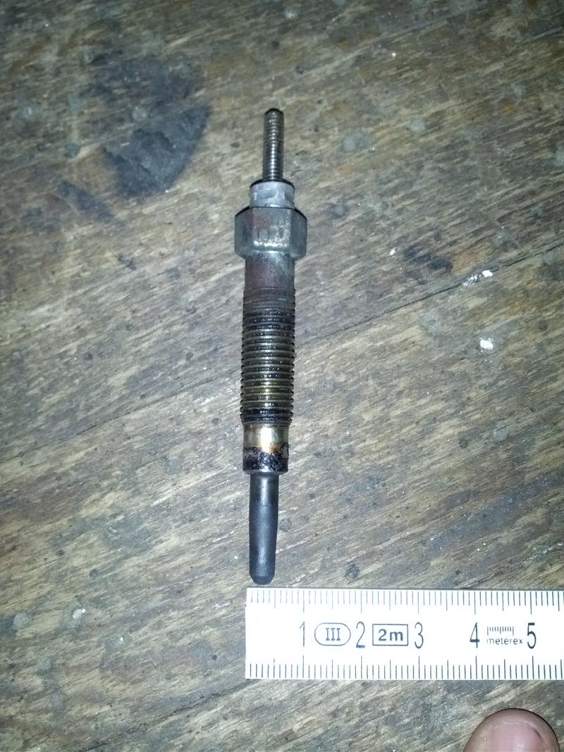

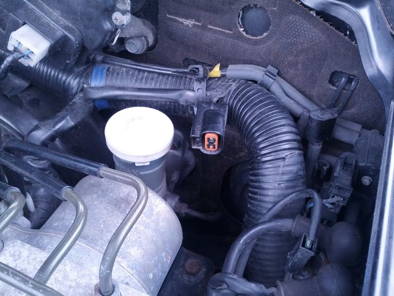

So, heute gings weiter. Hier mal ein paar Bilder und Videos zur Ton-Analyse ;-)
Nach mehrmaligem vorglühen hat der Motor schneller gestartet. Dreht aber schön hoch. Wenn ich ihn dann kurz abstelle läuft er auch besser wieder an. Steht er wieder 20min gehts wieder weniger gut...da wird dann auch deutlich kürzer vorgeglüht.
Folgende Stecker sind noch leer und baumeln im Motorraum rum. Muss da was ran oder dürfen die so bleiben? Hab da nirgends was schlaues gefunden.
Dann hab ich mal eine Glühkerze ausgebaut da ich eh noch die Ventile überprüfen/nachstellen musste. Schaut so aus und ist eine NGK Y-733J soviel ich sehen kann. Passt die überhaupt zum Pajero Sport?
