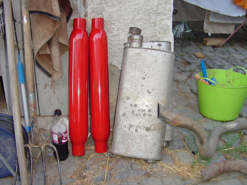

Wen es interessiert: Ich habe mir Glasspacks an meinen Chevy geschraubt. Eigentlich wollte ich sowas ja nicht machen, aber jetzt, da sie dran sind, war das schon eine gute Idee. Jetzt hört man vorne wenigstens mal was vom Auspuff, normal hört man ja nur den Motor.
Sie sind mit Schellen mit den Rohren verbunden, schweißen wollte ich nicht.
Gekostet haben sie 60Euro pro Stück. Es gibt auch welche für 30Euro pro Stück, die sahen aber nicht ganz so vertraueswürdig aus. Hersteller Dynomax, auf der Verpackung stand aber Trush. Der Händler meinte, die werden von Trush vertrieben.
Der Klang ist ein Blubbern, Grummeln, Wummern, Grollen, Brüllen, je nach Gasstellung und Drehzahl.
Bei einer bestimmten Drehzahl Ballert/Knattert der Auspuff, davor und danach aber nicht. Das ist dann wirklich Krach. Ich komme in der Regel jedoch nicht in diesen Drehzahlbereich und wenn doch, nehme ich das Gas ein bißchen zurück, dann ist das Ballern weg.
An ein Benzinerblubbern kommt das natürlich nicht dran, ist aber egal, ist auch so gut.
Selbst Leute, die damit nichts am Hut haben, meinen, hört sich nicht schlecht an.
Hier mal vergleich Größe Glasspack/Originalauspuff.

Schellen haben, glaube ich, noch ca. 10Euro gekostet. Die Enden habe ich mit einer 1mm Flexscheibe geschlitzt, damit man sie mit den Schellen auf dem Auspuffrohr klemmen kann. Die Glasspackenden sind original nicht geschlitzt.
Wahrscheinlich sind die zum Einschweißen gedacht.
