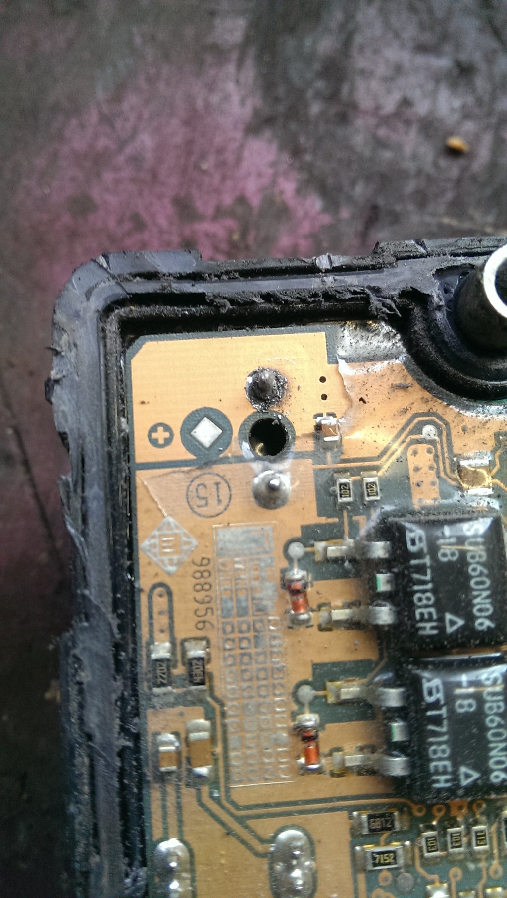

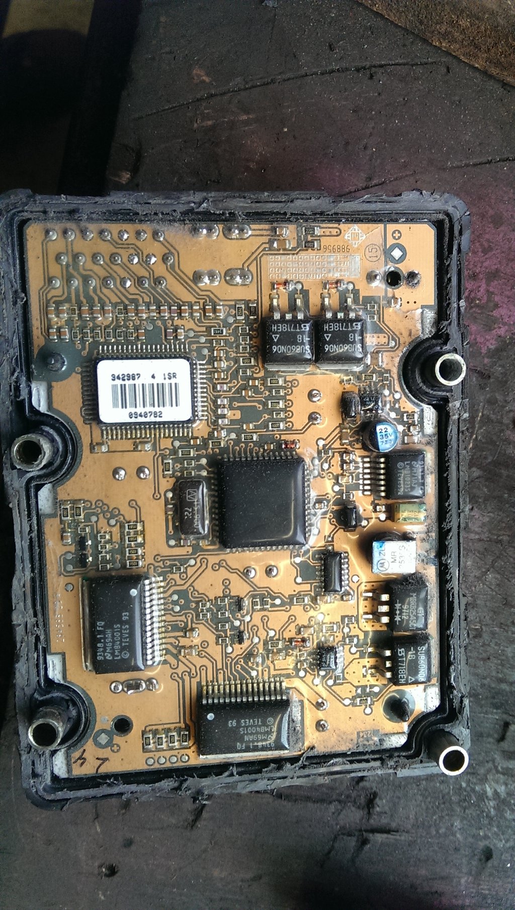

Ich hatte übrigens auch was länger die ABS Lampe an - Nach viel Sucherei war es EXAKT wie in diesem Thread beschrieben, hier ein Bild meiner Platine vor der Reperatur:
Damit dann noch mal DANKE für den Thread :)
