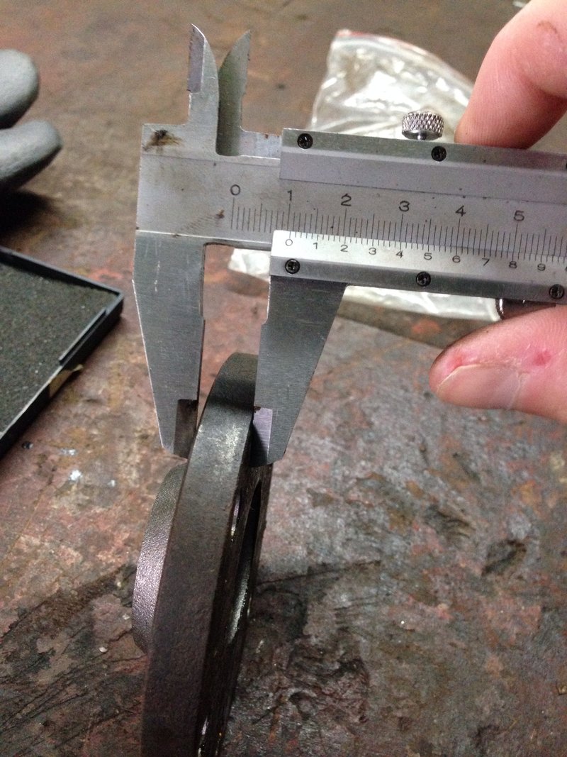

nachdem es Turi einen hinteren Antriebsflansch abgedreht hat ( http://up.picr.de/17728224al.jpg ) und im Thread ( http://www.offroad-forum.de/viewtopic.php?t=64889&postdays=0&postorder=asc&start=30) geklärt wurde dass die Landrover-Flansche passen macht es meines Erachtens Sinn auf eine verstärkte Flansch Version aus zu weichen.
Weiß jemand worin der Unterschied zwischen Standard- und Heavy-Duty-Flansch besteht?
Abmessungen / Form / Werkstoff?
Hat jemand Erfahrung mit den Terrafirma Produkten:

Paddock Flansche (Mitnehmer) bei uns in allen Landrover Fahrzeugen, auch Wettbewerb Leistungsklasse > 300PS - Keinerlei Probleme. Darauf achten, dass die Versplinung einmal geschmiert wird.

Meine Gedanken zum Antriebsflansch, wenn es den Flansch abdreht, ist er einfach, in 15 Minuten ohne Stress zu ersetzen.
Verstärkt man das Teil, was bricht dann?
Die Seitenwelle oder das Diff, beides nicht so einfach zu reparieren wie der Flansch.
Ich von meiner Seite bleibe bei den Originalen und werde immer einen in der Reserve haben.

Ich bin zwar kein Metallbauer, aber die Dinger sehen mir wie eine Fehlkonstruktion aus.
Habe ähnlich bei meinem B Frontera an der Vorderachse, da gehen die Zähne in der die Antriebswellen greifen von der Scheibe bis ganz nach vorne.
Hier fängt die Verzahnung erst nach der Montagescheibe an, das muss wohl irgendwann abreisen. Meine Meinung!
Und die Kraft kommt ja bereits vom Motor übers Getriebe, tobt sich hier aus auf dem Weg zu den Rädern.
Wenn es Mängel an den Getrieben Achsen gäbe würden die meiner Meinung nach auftreten bevor es das Metall hier abschert.
Wie gesagt, ich meine definitiv das das ein konstruktioneller Schwachpunkt ist, der aber mit der HD Bauweise durchaus schon gelöst wurde.

Wenn es konstruktiv nicht anders gelöst werden kann, so muss zumindest mehr Material am äußeren Kegel vorhanden sein, um das ganze stabiler zu machen.
Hier, so schaut das bei mir aus.
Mfg Richy

Die Verzahnung ist über die ganze Länge, einschliesslich des Flansches, bei den neu gelieferten Flanschen.
